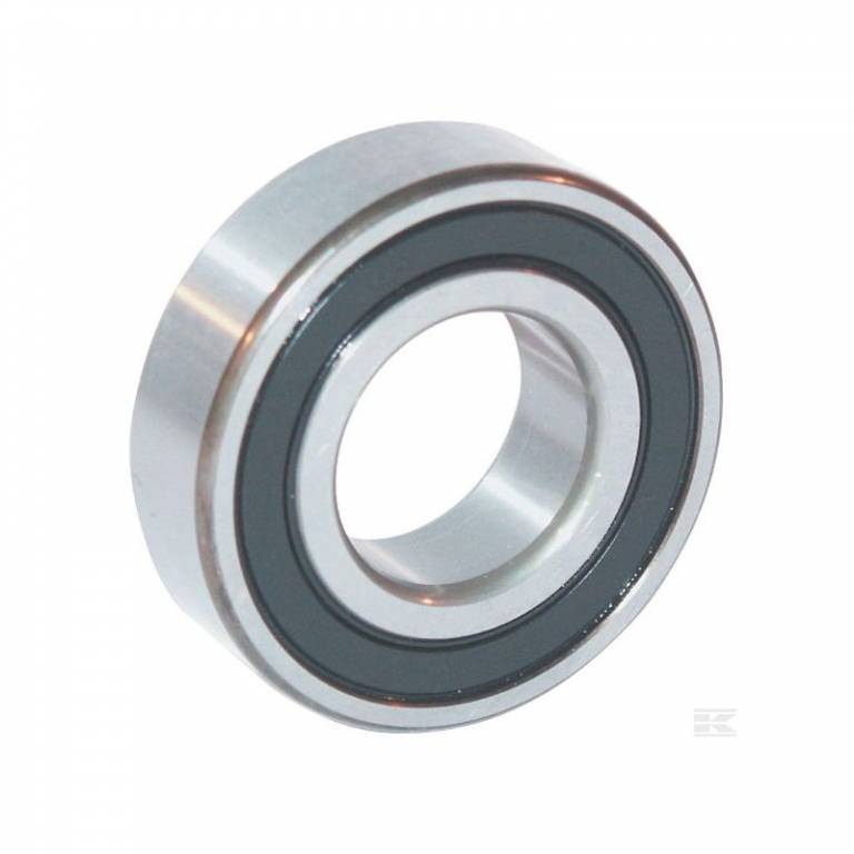

Thomson-T5 Opublikowano 1 Marca 2019 Opublikowano 1 Marca 2019 Shimano! Pytanie tak jak w temacie. Chodzi mi konkretnie o aluminiową ramę scott'a genius'a z 2012r. W instrukcji obstrukcji jest napisane, ze trzeba je smarować, ale o wymianie ani słowa (opcja oddania do serwisu średnio mi odpowiada... ). Czy kleje do montażu łożysk typu loctite 638 lub inne preparaty (jakie..) są wymagane przy "wprasowywaniu" łożysk w ramę?
trollu Opublikowano 1 Marca 2019 Opublikowano 1 Marca 2019 jak masz ramę z rozklepanymi gniazdami to ratujesz się klejem. Jeśli rama jest ok to po co klej? Co do smarowania i wymian chodzi Ci o łożyska? Tutaj najlepszym wyjściem jest logika - żeby łożysko żyło, musi mieć smar. Jeśli jest zajechane i nie pracuje równo to smar mu nie pomoże i trzeba wymieniać. Proste
Thomson-T5 Opublikowano 2 Marca 2019 Autor Opublikowano 2 Marca 2019 Tutaj chodzi mi o kwestię samej instalacji łożysk w ramie (nowe/lub przeczyczone i zainstalowane ponownie). Nie wyczuwam żadnych luzów, ale pytam na przyszłość, bo kiedyś muszę je wymienić, a przez kilka sezonów do nich nie zaglądałem i ten czas się zbliża. Smarowanie samych łożysk (wnętrze) i czyszczenie pomijam w tym temacie.
Franz Mauer Opublikowano 2 Marca 2019 Opublikowano 2 Marca 2019 Nic nie kombinuj z żadnymi klejami. Dobrze wyczyść, nasmaruj, uszczelnij i skręć stery i od czasu do czasu powtórz czynność, a łożyska długo Ci posłużą. Ja w rowerze łożyska mam od nowości i żadnych luzów. Jednak co najmniej dwa razy w sezonie przeprowadzam serwis. Zawsze po jeździe w dużej ulewie.
Thomson-T5 Opublikowano 2 Marca 2019 Autor Opublikowano 2 Marca 2019 6 godzin temu, Franz Mauer napisał: Nic nie kombinuj z żadnymi klejami. Dobrze wyczyść, nasmaruj, uszczelnij i skręć stery i od czasu do czasu powtórz czynność, a łożyska długo Ci posłużą. Ja w rowerze łożyska mam od nowości i żadnych luzów. Jednak co najmniej dwa razy w sezonie przeprowadzam serwis. Zawsze po jeździe w dużej ulewie. Mogłem zaznaczyć, że chodzi o łożyska w zawieszeniu. Dziś sprawdziłem poprawność ich działania. 2 z 8 szt. bankowo kwalifikują się do wymiany.
Franz Mauer Opublikowano 2 Marca 2019 Opublikowano 2 Marca 2019 Tak czy inaczej lepiej bez klejenia 😉
