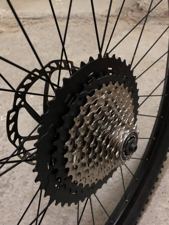

Andrew1985 Opublikowano 25 Lutego 2019 Opublikowano 25 Lutego 2019 Ja mogę to potwierdzić , dziś założyłem kasetę SLX 11 rzędowa - 11-46 na bębenek który wcześnie miał kasetę 8rz i psuje
Bujak Opublikowano 25 Lutego 2019 Opublikowano 25 Lutego 2019 Panowie, kolega nie pytał o kasetę 11 rzędową NX, tylko o 12 rzędową Sram NX Eagle. Nie martw się, NX Eagle 12 rzędowa też wejdzie na bębenek 9 rzędowy
Andrew1985 Opublikowano 26 Lutego 2019 Opublikowano 26 Lutego 2019 @Bujak , tak chciałem się pochwalić ze założyłem kasetę na 8rzedowy bębenek 1
Gość Opublikowano 26 Lutego 2019 Opublikowano 26 Lutego 2019 12 godzin temu, Andrew1985 napisał: Ja mogę to potwierdzić , dziś założyłem kasetę SLX 11 rzędowa - 11-46 na bębenek który wcześnie miał kasetę 8rz i psuje Godzinę temu, Andrew1985 napisał: @Bujak , tak chciałem się pochwalić ze założyłem kasetę na 8rzedowy bębenek Oba twoje posty nic nie wnoszą do tego konkretnego tematu... 13 godzin temu, PiotrekGT napisał: Na żaden, kaseta NX wchodzi na normalny bębenek Shimano 8/9/10rz Dokładnie, bez zmiany bębenka kaseta NX Eagle jest na standardowy bębenek pod kasety Shimano od 8-11s
Andrew1985 Opublikowano 26 Lutego 2019 Opublikowano 26 Lutego 2019 15 minut temu, SpiderMAN napisał: Oba twoje posty nic nie wnoszą do tego konkretnego tematu... Dokładnie, bez zmiany bębenka kaseta NX Eagle jest na standardowy bębenek pod kasety Shimano od 8-11s To już Bujak mnie uświadomił , ze zle spojrzałem bo myślałem ze chodzi koledze o kasetę 11 rzędowa a drugi post to lekkie zgrywanie z mojej strony. Jak nic nie wnoszą do tematu to można przecież usunąć moje posty , i tu pisze w formie grzecznościowej żebyś nie pomyślał ze z mojej strony to jakiś atak jest.
