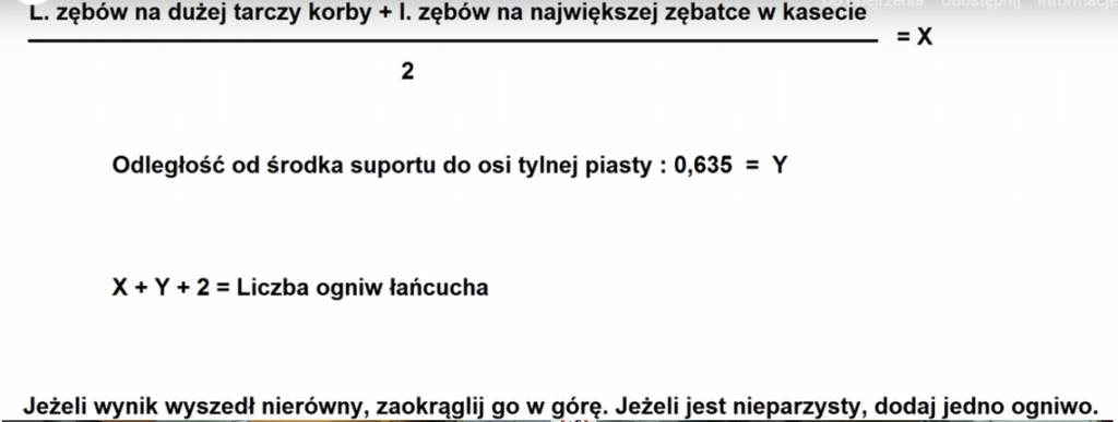

exterytorialny Opublikowano 28 Lutego 2019 Opublikowano 28 Lutego 2019 Odpowiednią długość łańcucha najlepiej wyliczyć ze wzoru: (ilość zębów na największej tarczy korby + ilość zębów na największej koronce kasety) / 2 + (odległość od środka tylnego koła do środka suportu [cm] / 0,635) + 2 Wynik zaokrąglić w górę do liczby całkowitej. Jeżeli wynik jest nieparzysty, dodać jeden. Zawsze działa.
Kruk Opublikowano 28 Lutego 2019 Opublikowano 28 Lutego 2019 Na forum już jest ten wzór, podawałem go nie raz, nie mniej są metody bez wzoru i też działają.
