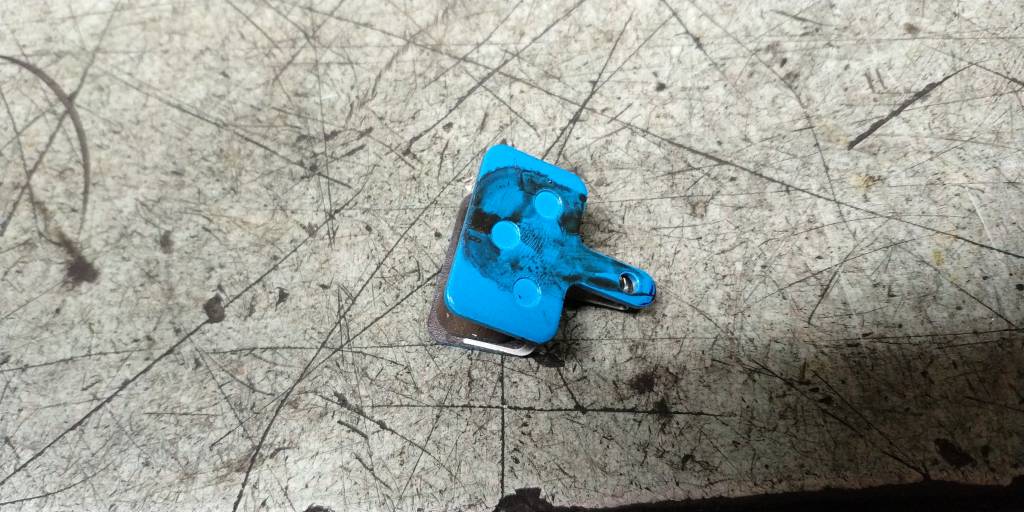

GonHex Opublikowano 4 Marca 2019 Autor Opublikowano 4 Marca 2019 Dzisiaj wyjąłem klocki do kontroli. Tył tak wyglądał. Było na nim trochę czegoś jakby smar lub olej. Hamulce puki co hamują dobrze. To normalne że klocki są trochę zapaskudzone od wewnętrznej strony?
Gość Opublikowano 4 Marca 2019 Opublikowano 4 Marca 2019 Raczej nie powinno tak być powi ny być suche, a jak w środku zacisku tłoczki wyglądają? Też są mokre?
Gość Opublikowano 4 Marca 2019 Opublikowano 4 Marca 2019 42 minuty temu, GonHex napisał: Dzisiaj wyjąłem klocki do kontroli. Tył tak wyglądał. Było na nim trochę czegoś jakby smar lub olej. Hamulce puki co hamują dobrze. To normalne że klocki są trochę zapaskudzone od wewnętrznej strony? Uuuu, tyle to chyba jednak nieszczelność.
GonHex Opublikowano 4 Marca 2019 Autor Opublikowano 4 Marca 2019 (edytowane) 53 minuty temu, piter614 napisał: Raczej nie powinno tak być powi ny być suche, a jak w środku zacisku tłoczki wyglądają? Też są mokre? Zacisk w miarę suchy. Delikatnie wilgotny w okolicach tloczka Teraz kontrolne zrobiłem kilka ostrych hamowań i bez zarzutu. Ponad 80km przejechane na tych klockach więc jakby miało zalać to by chyba zalało. Będę obserwował co się będzie działo jak zaleje klocki oddaje na gwarancję. Nie mam porównania z innymi m315 i ciężko powiedzieć czy to moja nieszczelność czy ogólnie ten model jest tak szczelny. Edytowane 4 Marca 2019 przez GonHex
Kruk Opublikowano 4 Marca 2019 Opublikowano 4 Marca 2019 Zacisk powinien być suchy, na początku moooże się leciutko pocić ale leciutko a nie tak. jak nic uszczelka w zacisku przepuszcza.
GonHex Opublikowano 4 Marca 2019 Autor Opublikowano 4 Marca 2019 Dobra przekonaliscie mnie. Jutro przed robota zajade do serwisu i pokaże zdjęcia. Ciekawe co oni na to. Nie lubię ich bo mam z nimi złe wspomnienia. Po ostatniej wizycie musiałem odtłuścić tarcze i kupić nowe klocki na tył 😂
