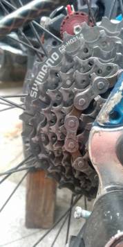

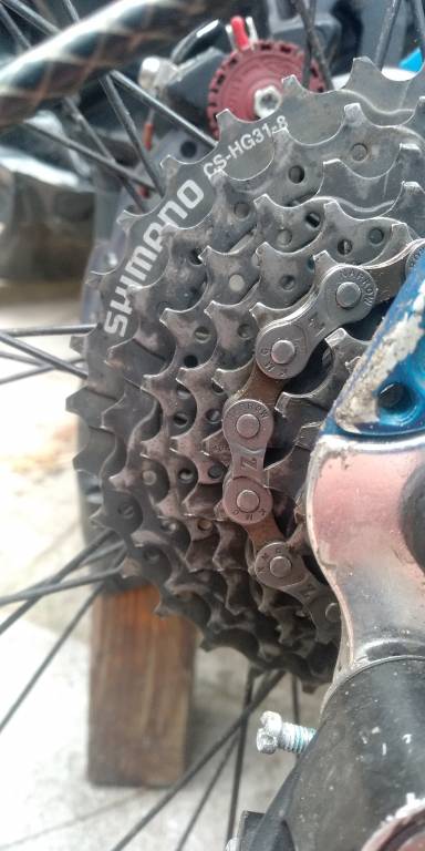

Romanek Opublikowano 10 Lutego 2019 Opublikowano 10 Lutego 2019 Witam zakupiłem łańcuch b'twin że sklepu decathlon po założeniu go przeskakuje na kasecie. Jest to wina zużycia kasety czy istnieją różne rozmiary łańcuchów?
zuczek222 Opublikowano 10 Lutego 2019 Opublikowano 10 Lutego 2019 A kupiłeś łańcuch do 8? Jeżeli tak i przeskakuje to kaseta do wymiany, jak tak zajeździłeś napęd to trzeba obejrzeć i korbę czy jeszcze dobra.
elmapeto Opublikowano 10 Lutego 2019 Opublikowano 10 Lutego 2019 Rozmiary łańcuchów sprowadzają się do ich szerokości pod ilość zębatek . Jeśli masz 8 na kasecie i kupiłeś taki łańcuch to znak ,że kaseta jest zuzyta. Jak wyżej,być może jeszcze korba. Musisz zobaczyć gdzie przeskakuję. Z przodu czy z tył. Obstawiam kasetę na początek.

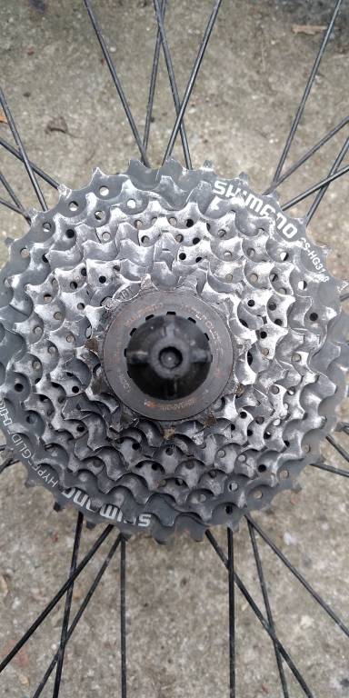

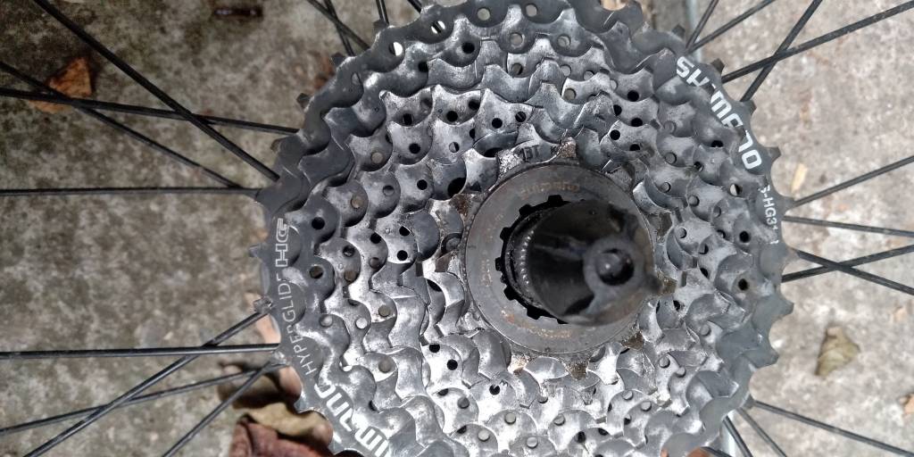

seraph Opublikowano 10 Lutego 2019 Opublikowano 10 Lutego 2019 A jaki przebieg kasety? Możesz wrzucić zdjęcia kasety to rzucimy okiem - koniecznie w osi koła, a nie z góry, albo z boku.
Romanek Opublikowano 10 Lutego 2019 Autor Opublikowano 10 Lutego 2019 Nie wiem dokładnie jaki ma przebieg kaseta ale około 3 tyś może 4 tyś
EhnatoX Opublikowano 10 Lutego 2019 Opublikowano 10 Lutego 2019 (edytowane) Kaseta zjechana i to dość konkretnie. Do wymiany Pokaż jeszcze korbę. Edytowane 10 Lutego 2019 przez EhnatoX
Romanek Opublikowano 10 Lutego 2019 Autor Opublikowano 10 Lutego 2019 Każda kaseta 8biegowa będzie będzie kompatybilna z tym łańcuchem?
Kruk Opublikowano 10 Lutego 2019 Opublikowano 10 Lutego 2019 Jak masz tak zjechaną kasetę to ci żaden nowy łańcuch nie pomoże.
elmapeto Opublikowano 10 Lutego 2019 Opublikowano 10 Lutego 2019 Kup kasetę,załóż i wtedy przetestuj czy jest ok. Jeśli nadal będzie nie tak to jeszcze korba do wymiany. Każda kaseta 8rz będzie dobra .
kaido2 Opublikowano 10 Lutego 2019 Opublikowano 10 Lutego 2019 Stary łańcuch przekroczył 1% to widać po zdjęciach ( jakieś 1,2%, pomiar suwmiarki 133,4 mm na 11-tu ogniwach). Kaseta nadaje się do regeneracji, bo zęby mają jeszcze sporo materiału, ale sam tego zapewne nie zrobisz, dlatego za 4-ry dychy albo 8-kowa shimano, albo jak chcesz taniej Sunrace lub Microshift. Co wybierzesz jeden kij, wszystko standard Shimano i ten sam stop stali. Łńcuch najlepiej brać 9-kowy ( nawet niech to będzie CN-HG53), bo 8-ki obecnie ( a dokładniej ogniwa) robione są ze słabej stali.
