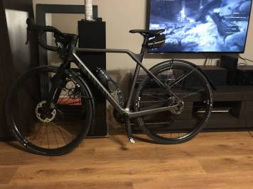

Kalmar Opublikowano 5 Lutego 2019 Opublikowano 5 Lutego 2019 Czy używa ktoś jakiegoś systemu błotników do Treków szosowych, przełajowych czy gravel? System bontragera dedykowany troche drogi bo prawie 250zł ale bez problemowy montaż ale może ktoś czegoś innego używa i mógłby coś polecić? Chodzi mi raczej o błotniki pełne. Dziękuje z góry
Nemrod Opublikowano 6 Lutego 2019 Opublikowano 6 Lutego 2019 Używam w przełajce Crud Roadracer MK3. Troche się trzeba pobawić ( i powkurzać) przy zakładaniu ale ogólnie lekkie i dobrze chroniące błotniki.
Bartosh Opublikowano 6 Lutego 2019 Opublikowano 6 Lutego 2019 Fajne są jeszcze SKS Raceblade Pro XL. Wysłane z mojego LDN-L21 przy użyciu Tapatalka
Tomek1981 Opublikowano 6 Lutego 2019 Opublikowano 6 Lutego 2019 Jak wyżej SKS Raceblade dają rade i mają fajny system mocowania chwila moment i założone,używam ich od czasu do czasu w rowerze przełajowym.Moje są dedykowane do opon max 32 mm, jest też wersja do max.25mm.
