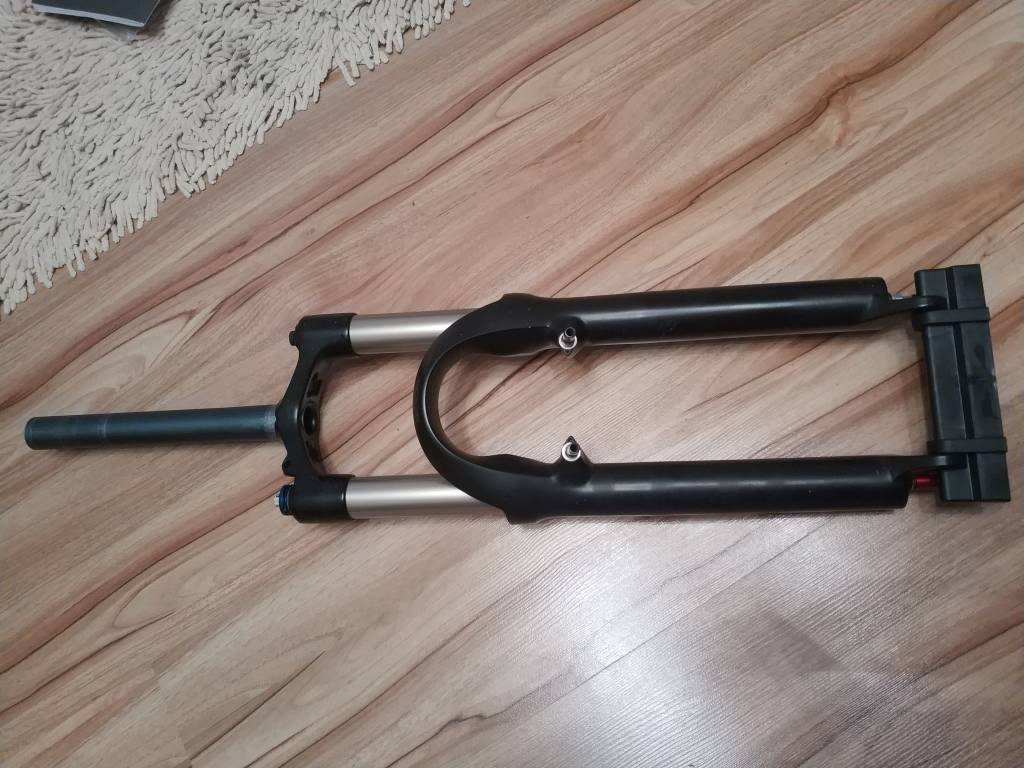

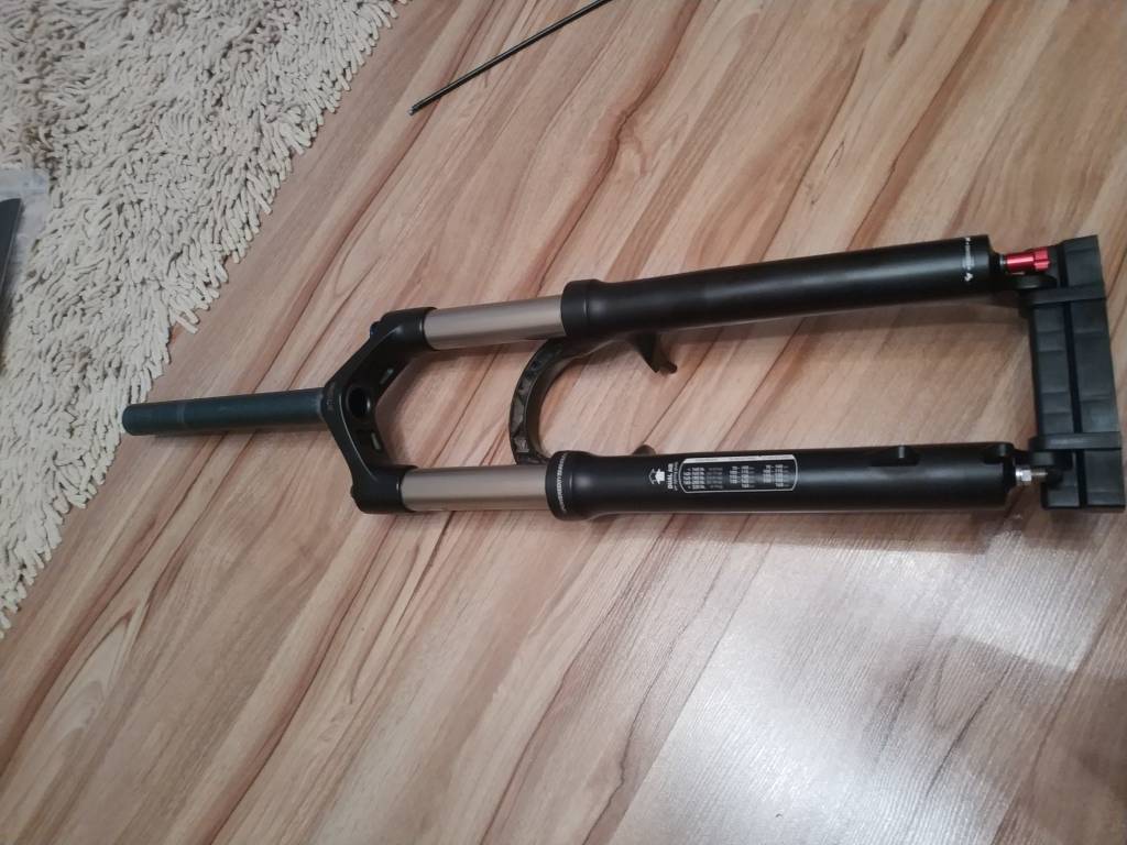

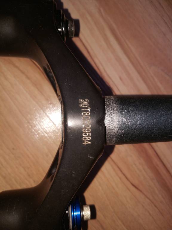

lukas6484 Opublikowano 29 Stycznia 2019 Opublikowano 29 Stycznia 2019 Witam. Moja znajoma wyjęła z szafy używany amortyzator Rock Shox Reba Race. Kupiła go kiedyś, lecz nigdy nie zamontowała w rowerze i po tym, jak kilka lat przeleżał, chce go sprzedać. Chciałbym spytać na ile oceniacie jego stan i wartość. Prowadnice, czy jak to nazwać, naprawdę bardzo ładne bez rys. Najgorzej, że gwiazdka jest zabita, ale mogę zmierzyć na jakiej wysokości w razie potrzeby. I jakby ktoś chciał jakieś lepsze zdjęcie, to dajcie znać jak je zrobić. Nr amortyzatora: 20T80029584 Pozdrawiam wszystkich forumowiczów
lukas6484 Opublikowano 29 Stycznia 2019 Autor Opublikowano 29 Stycznia 2019 Pierwsza konserwacja w 2009 była. A potem jeszcze trzy do 2012. I od tamtego czasu sobie leżał.

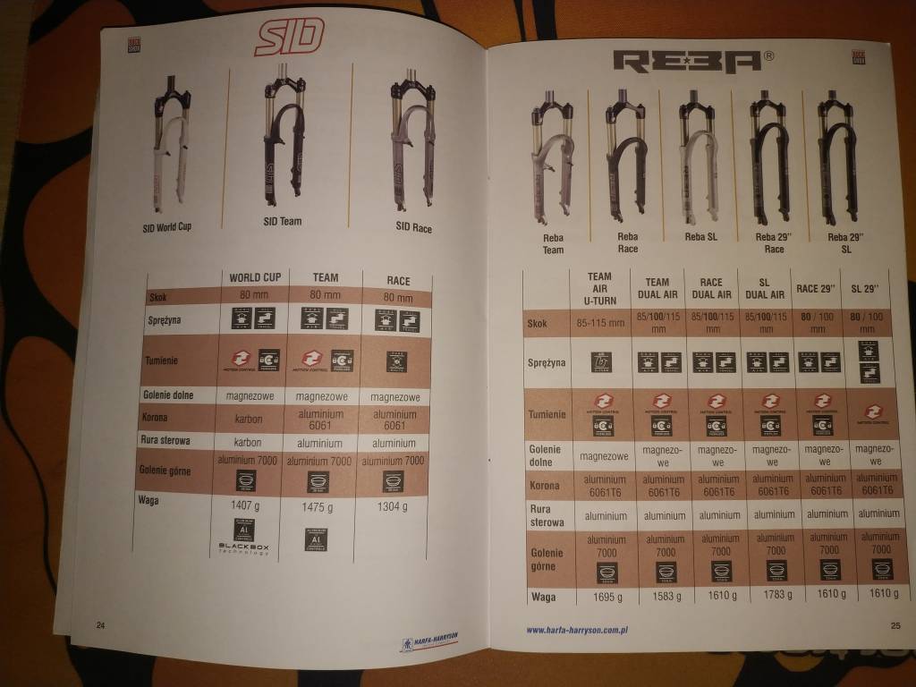

Gość Opublikowano 29 Stycznia 2019 Opublikowano 29 Stycznia 2019 Korekta... to rocznik 2006 (najprawdopodobniej), więc nawet jeśli amor jest w świetnym stanie to ma 13 lat. Jak ktoś da 500 zł to niech bierze.
Ares Opublikowano 29 Stycznia 2019 Opublikowano 29 Stycznia 2019 8-9 stów a nawet do tysiaka możesz wołać. Przynajmniej ja bym tyle dał.
Gość Opublikowano 29 Stycznia 2019 Opublikowano 29 Stycznia 2019 7 minut temu, PrzeLuka napisał: Za 13latka? Nie realne. Za Rebę Dual Air na piwotach i pod koło 26"? Może tyle wołać, bo na rynku ciężko jest coś sensownego dorwać w takiej konfiguracji.
Ares Opublikowano 29 Stycznia 2019 Opublikowano 29 Stycznia 2019 (edytowane) Ale co ma wiek do amora? Nowe w wersjach DA jakimś cudem się odnajdują i kosztują 1,5K. Ta jest w stanie bdb do tego z piwotami. Za 5 stów to bym wyśmiał i tyle. Ja mam jeszcze w garażu Rebę DA SL z 2008 w gorszym stanie wizualnym bo jest biała i co mam ją opchnąć za 2 stówy? To niech ktoś się dalej buja XCR-em i już. Co rusz ktoś płacze, że ma koło 26 i nie chce tarcz a nie ma jak kupić sensownego amora. Ta Reba nie jest sensowna tylko zaj..sta i bije na głowę to co można kupić obecnie po 13 latach. Edytowane 29 Stycznia 2019 przez Ares
Gość Opublikowano 29 Stycznia 2019 Opublikowano 29 Stycznia 2019 Pod warunkiem, że klient się trafi. Grono zainteresowanych raczej wąskie. Za tysiaczka nie pójdzie choć by dlatego, że mało kto załapie co to za amor. Ktoś kto jeździ na Vkach i 26", nawet jeśli szuka lepszego amora niż XCMa to nie da tyle, bo to często lwia część wartości roweru.
lukas6484 Opublikowano 29 Stycznia 2019 Autor Opublikowano 29 Stycznia 2019 (edytowane) A skąd wiadomo pod jakie to jest koło? Jestem zielony w tym temacie. No oczywiście mogę zmierzyć. Edit: Dobra, przyłożyłem do swojego roweru. Racja, jest na koło 26. Edytowane 29 Stycznia 2019 przez lukas6484
Gość Opublikowano 29 Stycznia 2019 Opublikowano 29 Stycznia 2019 13 lat temu kół 27,5" i 29" nie było.

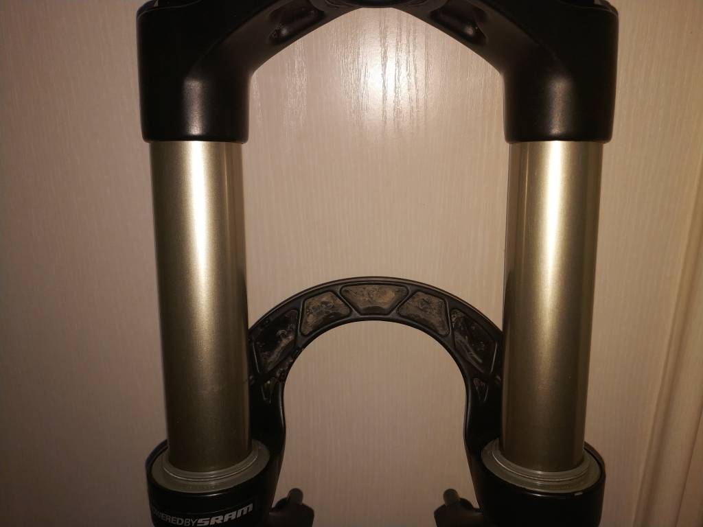

Kruk Opublikowano 29 Stycznia 2019 Opublikowano 29 Stycznia 2019 Na pewno uszczelki kurzowe i możliwe że w środku oringi po 13 latach już sparciały, łatwo ocenić kurzowe bo wystarczy popatrzeć czy nie popękały. Nawet jak to Reba to ma swoje lata, by musiała być trzymana w skrytce w kocach czy coś aby była w idealnym stanie to wtedy można wołać 800 złotych może 900 a tak to 600? Jakoś tak. koła 26 są teraz niszowe i kojarzone tylko z najtańszymi modelami bo producenci już 26 nie robią. Jak ktoś ma farta i kupi jakiegoś "Leżaka" i ma do niego uszczelki to fakt można sobie na 26 jeździć jeszcze ale tak to klient i tak będzie szukać 27,5 albo 29 bo po prostu jest zmuszony.

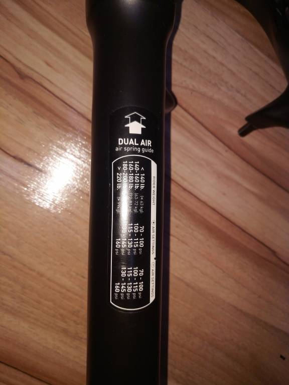

Gość Opublikowano 29 Stycznia 2019 Opublikowano 29 Stycznia 2019 @Ares Zluzuj trochę z językiem. Rozmawiamy a nie ostrzymy siekiery. Koło 26" bez apelacyjnie nie odeszło w zapomnienie i jeszcze długo nie odejdzie. Zwrócił w ogóle ktoś uwagę, że na lagach nie ma naklejek? Pewnie to wina perspektywy ale piwoty wydaja mi się skrzywione. Nabita gwiazdka. Ślady na sterówce od bieżni. No i ten brud w podkowie. Moim zdaniem to używka i w dodatku składak. Nawet jeśli reszta jest fabryczna to dolne lagi zostały wymienione.
lukas6484 Opublikowano 29 Stycznia 2019 Autor Opublikowano 29 Stycznia 2019 Ja zwróciłem uwagę na brak naklejek. Ale są po nich ślady, więc ktoś je zdjął chyba po prostu. A gwiazdka jest zabita, bo był zdemontowany z roweru. Jutro się tym piwotom przyjrzę.

lukas6484 Opublikowano 30 Stycznia 2019 Autor Opublikowano 30 Stycznia 2019 Dzisiaj przyjrzałem się tym piwotom. Są proste. Cały amortyzator jest w bardzo ładnym stanie. Jedynie trzeba go wyczyścić no i nowy właściciel powinien zrobić przegląd oringów i wymienić olej zapewne. Moim zdaniem bardzo ładnie pracuje. A dlaczego nie ma naklejek to nie wiem. Są tylko, które widać na zdjęciach. Trzy z tyłu i jedna z przodu.
