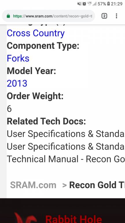

w0jta5 Opublikowano 6 Lutego 2019 Autor Opublikowano 6 Lutego 2019 Po długiej podróży widelec jest w domu - ach ta nasza wspaniała poczta polska...Z info na widelcu to Recon Gold TK Solo Air 100 mmZ wyczytanych na forum i formacji powinien to być 2012 rocznik. Wyglada na ten model:https://www.sram.com/content/recon-gold-tkCzy ten manual będzie do tego widelca?https://www.sram.com/sites/default/files/techdocs/2011-recon-gold-technical-manual.pdfSpare parts:https://www.sram.com/sites/default/files/techdocs/2014_rockshox_spc_rev_a_0.pdfNo i już rozbebeszony:Czas oleje zamawiać.
Gość Opublikowano 6 Lutego 2019 Opublikowano 6 Lutego 2019 Po naklejkach jeśli są fabryczne to wygląda mi na 2013. W 2012 były inne. A co do manuala to podaja, że ten z 2011 będzie dobry.
