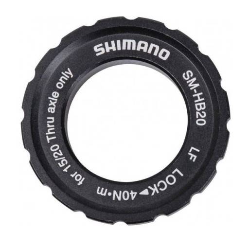

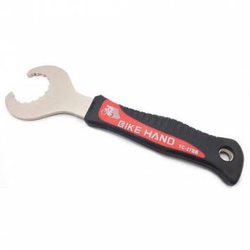

Do grubszych osi mamy inną nakrętkę oraz klucz, a do cieńszych inne.
Dla przykładu rower w typowym teraz standardzie: 110x15 mm z przodu i 148x12 mm z tyłu (Boost).
  1. W przednim kole oś przelotowa (in. sztywna oś) ma 15 mm średnicy i tarcza Centerlock będzie przykręcana nakrętką i kluczem, jak na zdjęciach poniżej. Jest to klucz do suportu ale NIE MOŻE posiadać elementu centrującego w środku, gdyż oś piasty uniemożliwi jego nałożenie na nakrętkę. Shimano-nakretka-SM-HB20-CenterLock-15-20mm.jpgunnamed.jpg

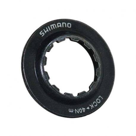

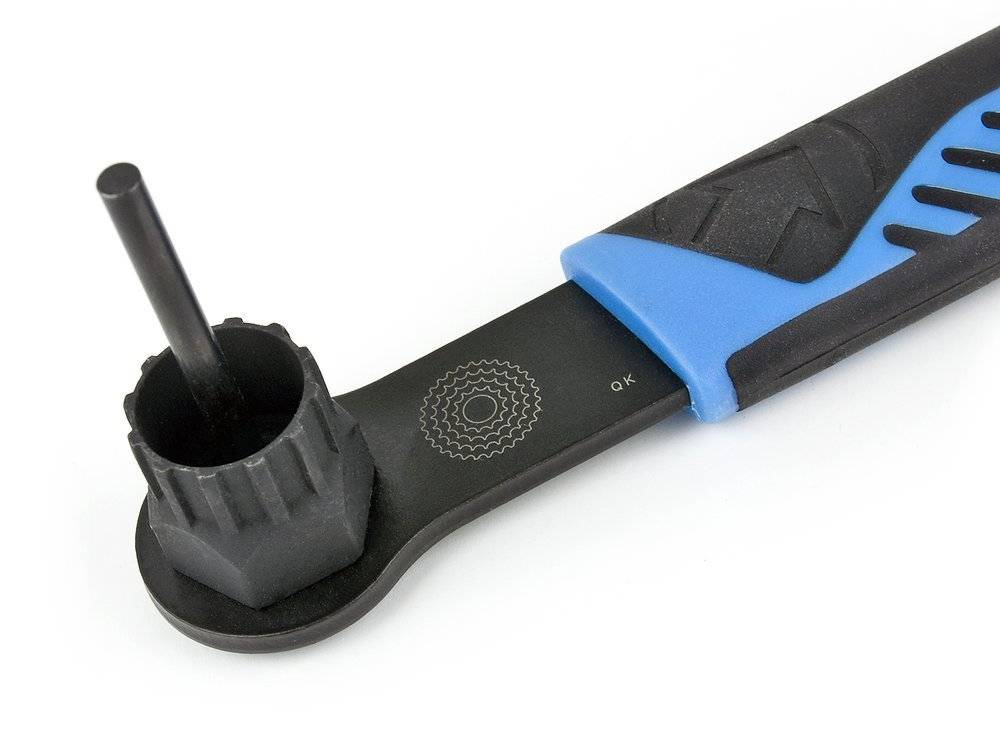

  2. W tylnym kole naszego przykładowego roweru oś przelotowa ma 12 mm średnicy, więc zmieści się tam inna nakrętka i klucz (a mogli użyć w rowerach tej samej, co z przodu...). Klucz ten sam, co do kaset.
nakretka-shimano-centerlock.jpgpol_pl_Klucz-PRO-do-odkrecania-kaset-i-tarczy-w-systemie-centerlock-20206_3.jpg
