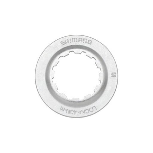

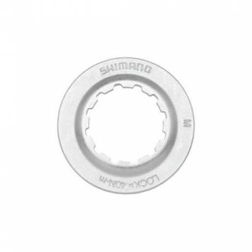

szary_wolf Opublikowano 25 Stycznia 2019 Opublikowano 25 Stycznia 2019 Cześć. Wiem, że był podobny temat, ale nie do końca dotyczy mojego problemu. Wiem, że będę potrzebować nakrętki Shimano SM-HB20 15/20 mm do przedniej tarczy, ponieważ mam z przodu sztywną oś 15 mm i nie dokręcę standardowego CenterLocka kluczem do kasety. Wyczytałem na stronie Bitula o kluczu TL-FC 32: "narzędzie jest kompatybilne również z niektórymi nakrętkami tarczy hamulcowej w systemie 15 i 20mm, tzw. "sztywne osie". Natomiast w opisie nakrętki SM-HB20 pisze, że wymagany jest klucz do łożysk suportu TL-FC 36. Szukałem tego klucza u bitula i nie ma, znalazłem jedynie oryginalny shimano za grubo ponad 100 zł. Czy ktoś z Was drodzy koledzy wie, gdzie można, o ile w ogóle, dostać tańszy zamiennik/odpowiednik? Czy nie dokręcę tej nakrętki kluczem do suportu TL-FC 32? Proszę wtajemniczonych o pomoc :)
Franz Mauer Opublikowano 25 Stycznia 2019 Opublikowano 25 Stycznia 2019 Np. w Decathlon za niecałe 50 zł. Pasuje każdy do misek suportu Hallowtech poza nowymi XT M800 i XTR.
szary_wolf Opublikowano 26 Stycznia 2019 Opublikowano 26 Stycznia 2019 @Franz Mauer mam już klucz do suportu tl-fc 32. Pytanie czy nim dokręcę tę nakrętkę? Dwa takie same klucze miałyby inne oznaczenie?
Franz Mauer Opublikowano 26 Stycznia 2019 Opublikowano 26 Stycznia 2019 (edytowane) Oczywiście Twój wystarczy. Tylko dobrze osadź klucz na śrubie 😁 2:24 Różnica między tl32 a 36 polega na jego kształcie. Dużo wygodniejszy i trwalszy jest tl 36 z uwagi na konstrukcję. Tl32 jest delikatniejszy i przy większej siłę będzie się wyginać a 36 nie 😉 Jak kiedyś będziesz miał okazję to wymień na takie nakrętki centerlock. Wtedy używasz klucza do kaset i nie zniszczysz jej ta szybko. Edytowane 26 Stycznia 2019 przez Franz Mauer 1
szary_wolf Opublikowano 26 Stycznia 2019 Opublikowano 26 Stycznia 2019 Czyli cała różnica polega na budowie klucza, a nie średnicy wewnętrznej? Dla mnie bomba mam już TL-FC 32 od Bitula i on jest zamknięty, więc o wyginaniu się nie ma mowy @Franz Mauer jeśli uważniej przeczytasz mój post, to wyczytasz tam, że nie mam możliwości założyć zwykłego CLa z przodu z uwagi na zbyt dużą średnicę zewnętrzną otworu pod sztywną oś (nakrętka CL da się nakręcić, ale od wewnątrz nie ma już miejsca na klucz do kasety). Tak więc nie ma mowy o wymianie Bardzo dziękuję Ci za pomoc, wiem już to, co chciałem wiedzieć
