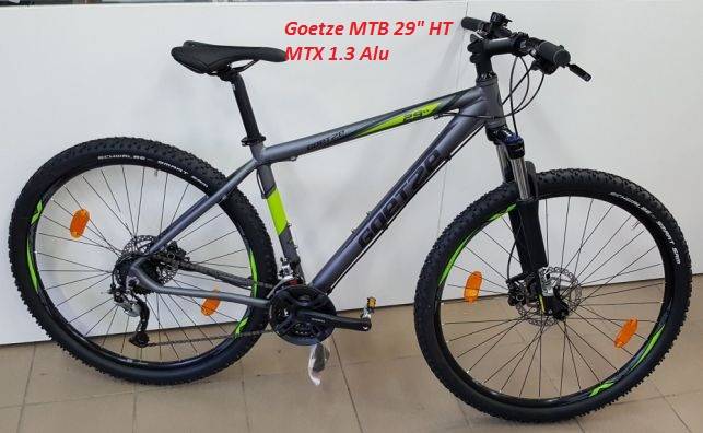

SpId3r Opublikowano 25 Stycznia 2019 Autor Opublikowano 25 Stycznia 2019 2 godziny temu, Franz Mauer napisał: Co to za rower?
Gość Opublikowano 26 Stycznia 2019 Opublikowano 26 Stycznia 2019 9 godzin temu, SpId3r napisał: Ten pedał to tak na czas transportu jest wkręcony?
Franz Mauer Opublikowano 26 Stycznia 2019 Opublikowano 26 Stycznia 2019 (edytowane) Z neta wynika, że oryginalnie montowano opony 29x2.25, więc jeśli są takie opony to na 90 % stawiam na źle wyregulowaną przerzutkę. Zacznij od sprawdzenia poprawności ustawienia przerzutki, bo może gdzieś kiedyś zablokował się łańcuch i poruszył przerzutkę na obejmie (zrzucić z tyłu na najmniejszą zebatkę a z przodu wrzuć na największą i sprawdź czy zewnątrzna część prowadnicy jest równolegle do największej zębatki korby), następnie zamontuj PRAWIDŁOWO LINKĘ. Powinna ona iść z góry tak jak teraz, ale od zewnątrz do wewnątrz na śrubie. Potem śruby ograniczające. Wyreguluj napięcie linki, aby łańcuch biegał bez problemu po zębatka Ch. Jeśli coś jeszcze będzie nie tak to należy od podstaw wyregulować przerzutkę wraz ze śrubami ograniczajacymi LH. Edytowane 26 Stycznia 2019 przez Franz Mauer 1
SpId3r Opublikowano 26 Stycznia 2019 Autor Opublikowano 26 Stycznia 2019 8 godzin temu, Sziva napisał: Ten pedał to tak na czas transportu jest wkręcony? Zdjęcie poglądowe z neta
