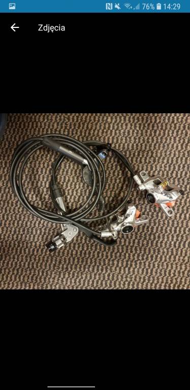

Pixi Opublikowano 22 Stycznia 2019 Opublikowano 22 Stycznia 2019 (edytowane) Witam zamierzam zmienić moje deorki m6000 na inne lepsze. Mam ofertę trzech modeli w podobnych cenach A mianowicie shimano saint za 650 zł-używane, trochę porysowane. Shimano XT 8020 czyli model z 4 tloczkami-nowe za 670zł. Oraz shimano slx nówki za 600 z hakiem. Zastanawiam się które mają najlepszą modulacje i siłe hamowania. Oraz czy jest różnica miedzy saint a xt8020 bo zacisk wygląda identycznie poza malowaniem. Z góry dziękuję za wszystkie odpowiedzi. 😁😁 Edytowane 22 Stycznia 2019 przez Pixi
Kruk Opublikowano 22 Stycznia 2019 Opublikowano 22 Stycznia 2019 Jak masz hais bierz M8020 to to samo co Saint tylko przemalowane a tak masz przynajmniej nówki. SLX są dobre ale 4 tłoczkowce zawsze będą inaczej działać.
Ares Opublikowano 22 Stycznia 2019 Opublikowano 22 Stycznia 2019 Sainty mają inne "lepsze" klamki i to główna różnica do Zee była. Tak poza tym coś poprawione jest z modulacją w najnowszych XT M8000 i jak to działa tak samo w 4 tłoczkach to je bym wybrał. A siła to wypadkowa też samych klocków więc zależy od użytkownika chociaż Sainty czy inne Zee to potęga nawet na żywicznych klockach.
Kruk Opublikowano 22 Stycznia 2019 Opublikowano 22 Stycznia 2019 Dobrze dotarte ZEE czy SAINT na metalikach z dużą tarczą to zuo wcielone Jeśli chce mieć super hamulce bierz 4 tłoczkowce. Jeśli zaś bardzo dobre weź SLX. A tak nawiasem XT m8020 komplet nówki za 670 ? O_O gdzie?

Franz Mauer Opublikowano 24 Stycznia 2019 Opublikowano 24 Stycznia 2019 Najlepszą modulację mają te hamulce, które nie mają Servo Wave I SLX i XT mają servo wave, więc to już kwestia dobrania modelu do potrzeb. Jest całkiem możliwe, że XT8020 będa w dobrej cenie,bo okazuje się, że rynek wcale nie zareagował na nie tak optymistycznie. Miała to być konkurencja dla ZEE i Saint, ale nieco lżejsza, ale oba modele obroniły bez problemu swoją pozycję na rynku
