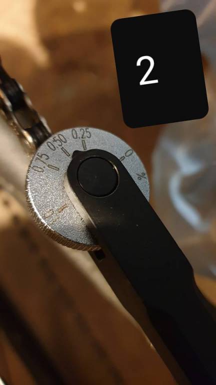

BBB32 Opublikowano 18 Stycznia 2019 Opublikowano 18 Stycznia 2019 Witam Kupiłem łańcuch KMC X10.93, i przy okazji przymiar UNIOR 1643/4 Pytanie czemu na nowym łańcuchu już jest zużycie lekko ponad 0,25%?
Gość Opublikowano 18 Stycznia 2019 Opublikowano 18 Stycznia 2019 Sprawdź go jeszcze innym przymiarem.
seraph Opublikowano 18 Stycznia 2019 Opublikowano 18 Stycznia 2019 (edytowane) Nawet jeśli inny przymiar pokaże to samo to nie jest to jakiś ewenement, bo wszystko produkowane jest z jakaś tolerancją - nie da się nigdy uzyskać wymiaru idealnego. Łańcuchów też to dotyczy i czasem trafi się taki z granicy pola tolerancji i mamy coś takiego. Nie oznacza to wcale, że łańcuch jest jakiś gorszy i mniej trwały - łańcuchy nie zużywają się liniowo, więc ta końcówka to może być nawet nie 100 km przebiegu. Z powyższego wynika rada, żeby przy jeździe na kilka łańcuchów zawsze zakładać najkrótszy, a nie po prostu kolejny, bo może się zdarzyć, że 2 łańcuch jest nowy i jednocześnie dłuższy. Często też przytaczane są akcje z łańcuchami Campagnolo, które są zwykle ciaśniejsze od łańcuchów innych marek i potrafią nie "siadać" na wcale nie starych kasetach. Być może Campa ma bardziej restrykcyjną kontrolę jakości? Inna sprawa to jest to luz na rolkach wewnętrznych. Wystarczy, że marka robi luźniejsze rolki i wychodzi co widać... Edytowane 18 Stycznia 2019 przez seraph
BBB32 Opublikowano 18 Stycznia 2019 Autor Opublikowano 18 Stycznia 2019 ooo widzę że kolega seraph też działa na dwa fronty czyli nie drązyć tematu, i tak ma być? przy jakim rozciągnięciu w takim razie zmieniać łańcuch? Zmierzyłem jeszcze łańcuch taki sam, tylko że juz ma najechane 300km, i wyszło jak na foto
seraph Opublikowano 18 Stycznia 2019 Opublikowano 18 Stycznia 2019 Z nudów się różne rzeczy robi. Uznajmy to za eksperyment społeczny w świadku rowerowym😀 Jak chcesz wg przymiaru wywalać łańcuch to po 0,75%, a jak chcesz jeździć na kilka łańcuchów to nie używaj przymiaru.
BBB32 Opublikowano 18 Stycznia 2019 Autor Opublikowano 18 Stycznia 2019 Chce jeżdzic na 3 łańcuchy tylko szosa wycieczki. rower to giant roam 1 disc 2018. To co ile zmieniać łańcuch? każdy podaje i tak rożne odległości, ale pytam z ciekawości Albo na jakim wskazaniu na przymiarze?

seraph Opublikowano 21 Stycznia 2019 Opublikowano 21 Stycznia 2019 Jak zmieniasz łańcuchy cyklicznie to je porównuj pod względem długości i zakładaj najkrótszy. Najlepiej, żeby wszystkie miały tyle samo ogniw i wieszaj je obok siebie na gwoździu np. Na szosie to co 500 km wystarczy. Żaden przymiar opierający się na rolkach nie pokaże "0", więc przy jeździe na kilka łańcuchów do śmierci kasety to tylko w głowie mieszają.
BBB32 Opublikowano 22 Stycznia 2019 Autor Opublikowano 22 Stycznia 2019 Napisałem do producenta przymiaru, i dostałem taką odpowiedź dobrze prawi? Dzień dobry, Otrzymujemy to pytanie od czasu do czasu i nie jest to problem kalibracji ani żadnego innego problemu z narzędziem. Narzędzie mierzy luz między sworzniem a rolkami łańcucha, mierzy go na więcej niż jednym ogniwie łańcucha, ponieważ pomiar jest łatwiejszy i dokładniejszy na więcej niż jednym ogniwie. Jeśli więc można wyobrazić sobie łańcuch z ˝0˝ luzem pomiędzy kołkami i rolkami, nie byłoby to użyteczne, ponieważ rolki nie obracałyby się. Również ogniwa łańcucha mają pewne tolerancje, co oznacza, że dwa nowe łańcuchy nie będą pokazywały dokładnie takiego samego luzu. Jest to również powód, dla którego należy również mierzyć łańcuch więcej niż jeden raz i na różnych częściach łańcucha. Więc kiedy mówimy, że łańcuch jest zużyty, oznacza to, że luz między rolkami się zwiększył. Jeśli wywieramy nacisk na zużyty łańcuch, rolki nie będą dokładnie w tym samym położeniu, co na nowym łańcuchu, co oznacza, że łańcuch nie będzie idealnie pasował do kół łańcuchowych. Stąd pochodzi termin, że łańcuch jest rozciągliwy, ale to nie znaczy, że łańcuch się wydłuża. Prosimy również, aby nie naciskać na kółko narzędzia podczas pomiaru, ale po prostu delikatnie je naciskać palcami tak daleko, jak to możliwe. Dodanie do niego dużego nacisku może wpłynąć na pomiar.
