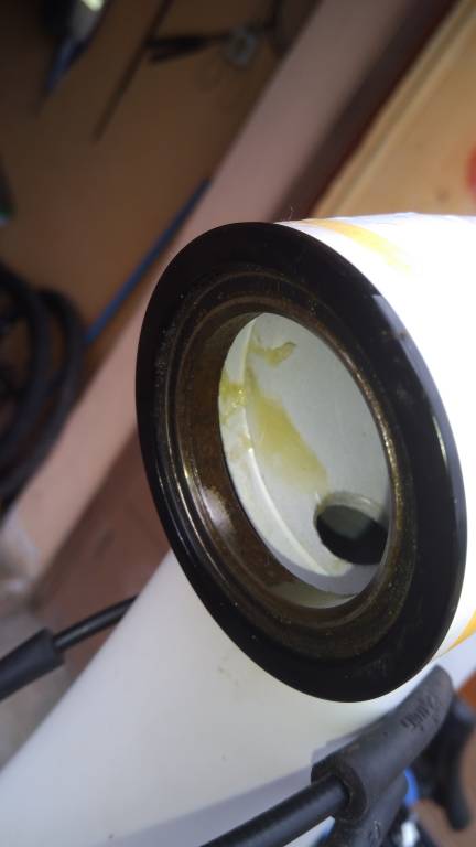

suryC Opublikowano 18 Stycznia 2019 Opublikowano 18 Stycznia 2019 Witam. Wymieniam widelec w rowerze Carrera Kraken 2015r i przy okazji chcialem przesmarowac lozyska ale za nic nie moge sie do nich dobrac . Ze specyfikacji roweru wynika, ze to semi-integrated. nie jestem w stanie ich wyciagnac lub tylko otworzyc by wyciagnac kulki lub wianki (nie wiem co siedzi w srodku). Jesli to maszynowe lozyska to jak je wyciagnac z ramy by moc je np. wymienic? Zarazilem sie Szajbajkowym serwisowaniem i utknalem w tym momencie , nie chce wkladac nowego widelca do nieserwisowanych sterow. Bede wdzieczny za kazda wskazowke. Zalaczam zdjecie link do zdjecia : https://ibb.co/1ZhRBqH

Gość Opublikowano 18 Stycznia 2019 Opublikowano 18 Stycznia 2019 Powinieneś dać radę podważyć i wyjąc plastikowy pierścień ze środka. Wtedy dostaniesz się do wnętrza. Wymiana sterów jeśli wszystko z nimi ok jest bez sensu. Co do ich wybicia albo wybijak albo przedłużka od dużej grzechotki na przykład. przekładasz przez główkę, zapierasz o rant miski i delikatnie popukujesz młoteczkiem. Wyjdzie. Ale od tyłu i tak się do nich nie dostaniesz. A ewentualne wbijanie ich (niezalecane, ale zazwyczaj skuteczne) lub wciskanie to troszkę wyższa szkoła jazdy niż otwarcie łożysk i nie biorę odpowiedzialności za ewentualne straty
suryC Opublikowano 18 Stycznia 2019 Autor Opublikowano 18 Stycznia 2019 Tez to przerabialem juz. Niestety... (dlatego w temacie dalem znak zapytania przy semi-integrated) To cos wyglada na jeden element , nie ma tam zadnych dodatkowych nakladek i calosc jest metalowa.

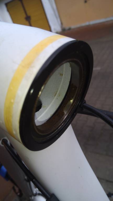

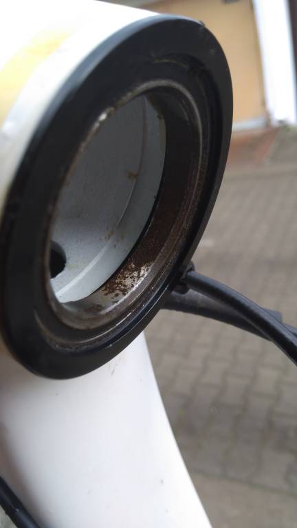

tymooteusz Opublikowano 1 Maja 2020 Opublikowano 1 Maja 2020 Szaj bajkerzy, Panowie, bieżnia łożyska (ta stykająca się z widelcem) dolnego łożyska główki ramy ahead tapered typu półzinterowanego złapała w części korozję. Jak uważacie? Środek do odrdzewiania + delikatne szlifowanko smarowanko i ponowny montaż widelca, czy też pozostaje warsztat prasa wyciskanie i wciskanie nowego łożyska?
Accent_Szaj Opublikowano 1 Maja 2020 Opublikowano 1 Maja 2020 Najlepiej zrób zdjęcie. Obstawiam ,że pierwsza opcja wystarczy 57 minut temu, tymooteusz napisał: Środek do odrdzewiania + delikatne szlifowanko smarowanko i ponowny montaż widelca
tymooteusz Opublikowano 2 Maja 2020 Opublikowano 2 Maja 2020 20 godzin temu, Accent_Szaj napisał: Najlepiej zrób zdjęcie. Obstawiam ,że pierwsza opcja wystarczy
Kruk Opublikowano 2 Maja 2020 Opublikowano 2 Maja 2020 Jeśli rdza wlazła do środka to nawet jest wyjmiesz i wyczyścisz to mogą i tak trzaski być.
Accent_Szaj Opublikowano 2 Maja 2020 Opublikowano 2 Maja 2020 @tymooteusz ja bym wymienił samo łożysko. Koszty małe i nie musisz wyprasowywać misek, a masz pewność ,że wszystko będzie ok.
tymooteusz Opublikowano 3 Maja 2020 Opublikowano 3 Maja 2020 (edytowane) Zapytam, żeby czegoś nie rozpirzyć. Rozumiem Panowie, że delikatnie czymś ostrym podważam za ten pierścień osadzony w główce i mam wtedy możliwość wyjęcia łożyska. W mojej ramie przekrój dolnej części główki ramy wynosi 55. Rura sterowa jest stożkowa 1"1/8 - 1,5 ZS 55/40, coś nie do końca tak łatwo dostępne w dobrej cenie jest te dolne łożysko Edytowane 3 Maja 2020 przez tymooteusz
Accent_Szaj Opublikowano 3 Maja 2020 Opublikowano 3 Maja 2020 4 godziny temu, tymooteusz napisał: W mojej ramie przekrój dolnej części główki ramy wynosi 55. Rura sterowa jest stożkowa 1"1/8 - 1,5 ZS 55/40, coś nie do końca tak łatwo dostępne w dobrej cenie jest te dolne łożysko ZS55 to rozmiar zew. miski, która jest ok(AL nie rdzewieje). Szukasz maszynowego łożyska 1,5" 4 godziny temu, tymooteusz napisał: Rozumiem Panowie, że delikatnie czymś ostrym podważam za ten pierścień osadzony w główce i mam wtedy możliwość wyjęcia łożyska. Spróbuj psiknąć WD40. Najprawdopodobniej zapiekło się, bo często po wyjęciu amora,łożysko zostaje na rurze sterowej . Tu masz filmik Na twoim zdjęciu zaznaczyłem czerwoną strzałką gdzie dajesz WD40,a zieloną miskę,która ma zostać. PS.tu masz łożysko dolne.Zawsze możesz zamówić,jak nie podejdzie do twoich misek,odsyłasz za darmo i zamawiasz inne https://allegro.pl/oferta/stery-pol-zintegrowane-accent-taper-1-25-1-5-9173195031 ew.mam ster dolny zs55 i mogę ci go lunąć.Czyli-Łożysko i miskę zs55 dolną-kolor misek czerwony
tymooteusz Opublikowano 3 Maja 2020 Opublikowano 3 Maja 2020 1 godzinę temu, Accent_Szaj napisał: ZS55 to rozmiar zew. miski, która jest ok(AL nie rdzewieje). Szukasz maszynowego łożyska 1,5" Spróbuj psiknąć WD40. Najprawdopodobniej zapiekło się, bo często po wyjęciu amora,łożysko zostaje na rurze sterowej . Tu masz filmik Na twoim zdjęciu zaznaczyłem czerwoną strzałką gdzie dajesz WD40,a zieloną miskę,która ma zostać. PS.tu masz łożysko dolne.Zawsze możesz zamówić,jak nie podejdzie do twoich misek,odsyłasz za darmo i zamawiasz inne https://allegro.pl/oferta/stery-pol-zintegrowane-accent-taper-1-25-1-5-9173195031 ew.mam ster dolny zs55 i mogę ci go lunąć.Czyli-Łożysko i miskę zs55 dolną-kolor misek czerwony Dziękuję za cenne rady, WD40 uleczy wszystko :) . Udało się wyjąć. Model łożyska jest ledwo widoczny ale jest, MH-P16 ( Q 52X7X45 )
