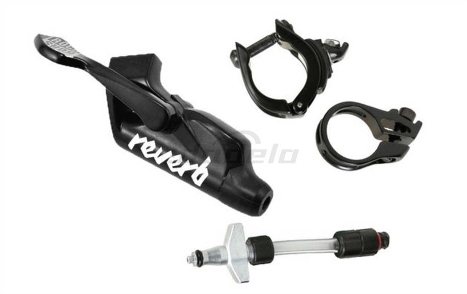

Gość Opublikowano 17 Stycznia 2019 Opublikowano 17 Stycznia 2019 Hej, kupiłam nową manetkę do sztycy Reverb i wraz z nią dostałam końcówkę z wężykiem do strzykawki. Problem polega na tym, że nie mam strzykawki Rock Shoxa z odpowiednim gwintem, a kupno zestawu za 130 i więcej złotych bardzo mi się nie uśmiecha. Czy ktoś z Was stosował może zamiennik takiej strzykawki? Tak to wygląda:
Gość Opublikowano 17 Stycznia 2019 Opublikowano 17 Stycznia 2019 8 minut temu, Sziva napisał: Hej, kupiłam nową manetkę do sztycy Reverb i wraz z nią dostałam końcówkę z wężykiem do strzykawki. Problem polega na tym, że nie mam strzykawki Rock Shoxa z odpowiednim gwintem, a kupno zestawu za 130 i więcej złotych bardzo mi się nie uśmiecha. Czy ktoś z Was stosował może zamiennik takiej strzykawki? Tak to wygląda: A użycie rurki akwarystycznej o odpowiedniej średnicy do połączenia tego ustrojstwa ze strzykawką z apteki?
Gość Opublikowano 17 Stycznia 2019 Opublikowano 17 Stycznia 2019 20 minut temu, zibi_j1 napisał: A użycie rurki akwarystycznej o odpowiedniej średnicy do połączenia tego ustrojstwa ze strzykawką z apteki? Będę kombinować, ale może ktoś już to przerobił i wie, że np. gwint strzykawki do pompy infuzyjnej będzie pasować albo jakiś inny rodzaj strzykawki.
Gość Opublikowano 17 Stycznia 2019 Opublikowano 17 Stycznia 2019 Ja bym jeszcze spróbował ze strzykawką "żaneta" Taka duża do płukania uszu na przykład. Ona ma sporo szerszą końcówkę. Może dałoby się ją przyciąć w odpowiednim miejscu (jest zwężana) i spasować.
Gość Opublikowano 17 Stycznia 2019 Opublikowano 17 Stycznia 2019 4yourBike chyba ma coś takiego w ofercie ale pewności nie mam.
Gość Opublikowano 17 Stycznia 2019 Opublikowano 17 Stycznia 2019 8 minut temu, PrzeLuka napisał: 4yourBike chyba ma coś takiego w ofercie ale pewności nie mam. Oni to mają ze swoimi końcówkami - przynajmniej tak to na zdjęciach wygląda.
Gość Opublikowano 17 Stycznia 2019 Opublikowano 17 Stycznia 2019 A nie możesz sama czegoś wykombinować? Tą końcówkę da się chyba zdjąć. Zdejmij nałóż na normalną strzykawkę i powinno zrobić robotę.
Gość Opublikowano 17 Stycznia 2019 Opublikowano 17 Stycznia 2019 5 minut temu, PrzeLuka napisał: A nie możesz sama czegoś wykombinować? Tą końcówkę da się chyba zdjąć. Zdejmij nałóż na normalną strzykawkę i powinno zrobić robotę. Oczywiście, że będę kombinować na własną płetwę. Pomyślałam tylko, że a nóż-widelec ktoś już coś takiego wykombinował i mu się sprawdziło. Zapytać zawsze warto
Gość Opublikowano 17 Stycznia 2019 Opublikowano 17 Stycznia 2019 Kto pyta ten na autobus nie czeka... jak mawiają Szwedzi.
Gość Opublikowano 17 Stycznia 2019 Opublikowano 17 Stycznia 2019 Końcówka jest rozkrecana nalozysz na zwykłą strzykawke tylko zepnij opaska bo lubi wężyk wystrzelic
Franz Mauer Opublikowano 18 Stycznia 2019 Opublikowano 18 Stycznia 2019 @Sziva mam zestaw do odpowietrzania hamulców ze strzykawką z wkręcaną końcówką wężyka. Jeśli masz chwilę to możesz podjechać z wężykiem to sprawdzimy. A nóż przypasuje...
Gość Opublikowano 18 Stycznia 2019 Opublikowano 18 Stycznia 2019 4 godziny temu, Franz Mauer napisał: @Sziva mam zestaw do odpowietrzania hamulców ze strzykawką z wkręcaną końcówką wężyka. Jeśli masz chwilę to możesz podjechać z wężykiem to sprawdzimy. A nóż przypasuje... A Ty hamulce masz na olej, prawda? Jak już się za to wezmę i nie uda mi się zwykłej strzykawki podpasować, to będę się szeroko uśmiechać do Ciebie w tej sprawie
Gość Opublikowano 26 Stycznia 2019 Opublikowano 26 Stycznia 2019 Nie wiem jakim cudem, ale wbiłam sobie do głowy, że do odpowietrzenia manetki potrzebuję jednej strzykawki z końcówką. Tymczasem potrzebuję takich dwóch. Udało mi się na Allegro zapolować na cały zestaw Rock Shoxa za jeszcze akceptowalną cenę (choć i tak uważam, że producenci zdzierają na takich zestawach aż się kurzy).
