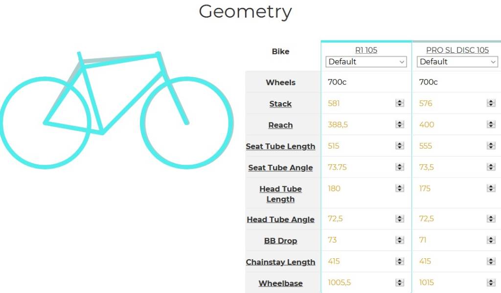

Mar24 Opublikowano 4 Grudnia 2020 Opublikowano 4 Grudnia 2020 (edytowane) Mam pytanie. Któremu z tych 2 bliżej do endurance Radon r1 105 2021 czy Rose pro sl disc 105 2021 Geometria Radon 58r Rose 57r Cena radon:1300 Cena rose:1600 Edytowane 4 Grudnia 2020 przez Mar24
Chino Opublikowano 4 Grudnia 2020 Opublikowano 4 Grudnia 2020 5 godzin temu, Mar24 napisał: Mam pytanie. Któremu z tych 2 bliżej do endurance Radon r1 105 2021 czy Rose pro sl disc 105 2021 Geometria Radon 58r Rose 57r Cena radon:1300 Cena rose:1600 Najszybsza ocena to współczynnik stack/reach i wtedy im mniejszy wynik to bardziej sportowa pozycja. Tutaj mamy: 1.5 dla Radona i 1.44 dla Rose, to dość wyraźna różnica. 1.44 to geometria już sportowa, 1.5 to taka pośrednia między endurance a race, bardziej w stronę endurance. Nawet nie licząc powyższego widać, że Rose ma dłuższy reach (bardziej wyciągnięta pozycja) mimo mniejszego rozmiaru i niższą główkę ramy (niżej kierownica) oraz minimalnie mniejsze obniżenie środka suportu (wyżej siodło).
KosmicznyNocnik Opublikowano 4 Grudnia 2020 Opublikowano 4 Grudnia 2020 (edytowane) 7 godzin temu, Mar24 napisał: Mam pytanie. Któremu z tych 2 bliżej do endurance Radon r1 105 2021 czy Rose pro sl disc 105 2021 Geometria Radon 58r Rose 57r Cena radon:1300 Cena rose:1600 Jesteś pewny że są to dane geometrii Rose Pro Sl Disc 105 2021, a nie starszego modelu? Nie zgadzają się z tym co można znaleźć na stronie producenta, tam współczynnik stack/reach to 1.49 dla rozmiaru 57cm To samo tyczy się również Radon'a, dane nie pokrywają się z tym co podaje producent na swojej stronie Edit. Wszystko się zgadza poza nazwami, wymiary Radona to wymiary Rose, a wymiary Rose to wymiary Radona. Czyli współczynnik stack/reach Rose to 1,49, a Radona to 1,44 Edytowane 4 Grudnia 2020 przez KosmicznyNocnik
Mar24 Opublikowano 4 Grudnia 2020 Opublikowano 4 Grudnia 2020 2 godziny temu, KosmicznyNocnik napisał: Jesteś pewny że są to dane geometrii Rose Pro Sl Disc 105 2021, a nie starszego modelu? Nie zgadzają się z tym co można znaleźć na stronie producenta, tam współczynnik stack/reach to 1.49 dla rozmiaru 57cm To samo tyczy się również Radon'a, dane nie pokrywają się z tym co podaje producent na swojej stronie Edit. Wszystko się zgadza poza nazwami, wymiary Radona to wymiary Rose, a wymiary Rose to wymiary Radona. Czyli współczynnik stack/reach Rose to 1,49, a Radona to 1,44 Faktycznie mój błąd. Myślec czy warto dołożyć do tego rose ? Chciałem coś kupić za 5-6k ale póki co nic niema ciekawego a tu już by było zamówione i z głowy . Ktoś coś poleci ? Szkoda ze radon niema endurance w ofercie bo cenowo fajnie wychodzi
