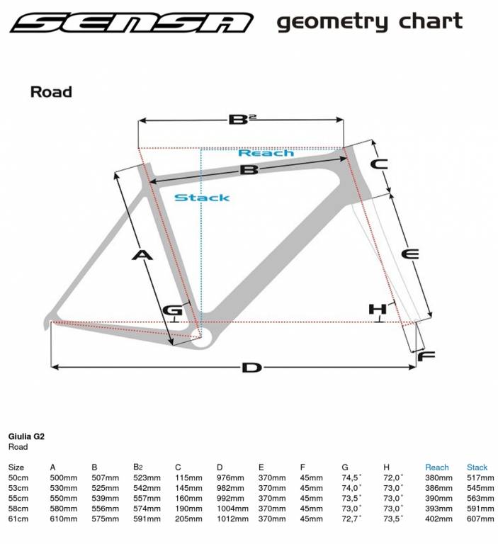

SzpiceR Opublikowano 5 Sierpnia 2019 Opublikowano 5 Sierpnia 2019 20 minut temu, inicjator napisał: Treka Emonda i męczyłem się jeżdżąc na nim, miał po prostu za agresywną geometrię. Ale emonda nie ma agresywnej geometrii 😜 W treku nazywa się to H2 czyli takie niby pośrednie "coś" pomiędzy race a endurance. W skrócie geometrię roweru możesz "sprawdzić" licząc stosunek stack/reach. Geometria emondy jest praktycznie tym samym co w synapse (a do domane nie chce mi się szukać). 27 minut temu, inicjator napisał: Nie chcę roweru stricte szosowego z agresywną geometrią bo niejako zobowiązywałoby mnie to np. do ubrań kolarskich, a to nie jest mój target. Na sportowo w dresie - to jak najbardziej, ale raczej nie w tych obcisłych kolarskich ciuchach. Aleeeeeeeeeee głupoty, zresztą sam się przekonasz jeśli kupisz taki rower. Jazda w dresie jest niewygodna, nieefektywna, o nieodprowadzanym pocie i smrodzie nie wspominam. Kiedy zrobisz pierwsze 50 km na szosie i poczujesz ból/otarcia w dolnych partiach ciała to zaraz po powrocie pobiegniesz po spodenki z wkładką, taka "ewolucja" xd 31 minut temu, inicjator napisał: I pytanie: Przy założeniu, że jest sucho i czysto na trasie, przewagę hamulców tarczowych w praktyce widać od jakiej prędkości? Przewagę hamulców tarczowych widać przede wszystkim podczas jazdy w mokrych warunkach i podczas dłuuugich zjazdów (szczególnie kiedy masz karbonowe obręcze, które łatwo mogą ulec przegrzaniu). Nie ma określonej prędkości, dzisiejsze szczękowe dual pivot z dobrymi klockami niewiele ustępują tarczom (nawet hydraulicznym) podczas jazdy przy dobrej pogodzie. A jako, że jazda na szosie różni się trochę od mtb (jest o wiele bardziej płynna, brak nagłych hamowań z blokowaniem koła itd.) to szczękowe hamulce nie są tak naprawdę dla ogromnej większości zawodników "wadą". 1

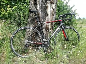

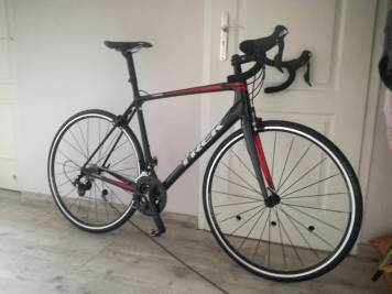

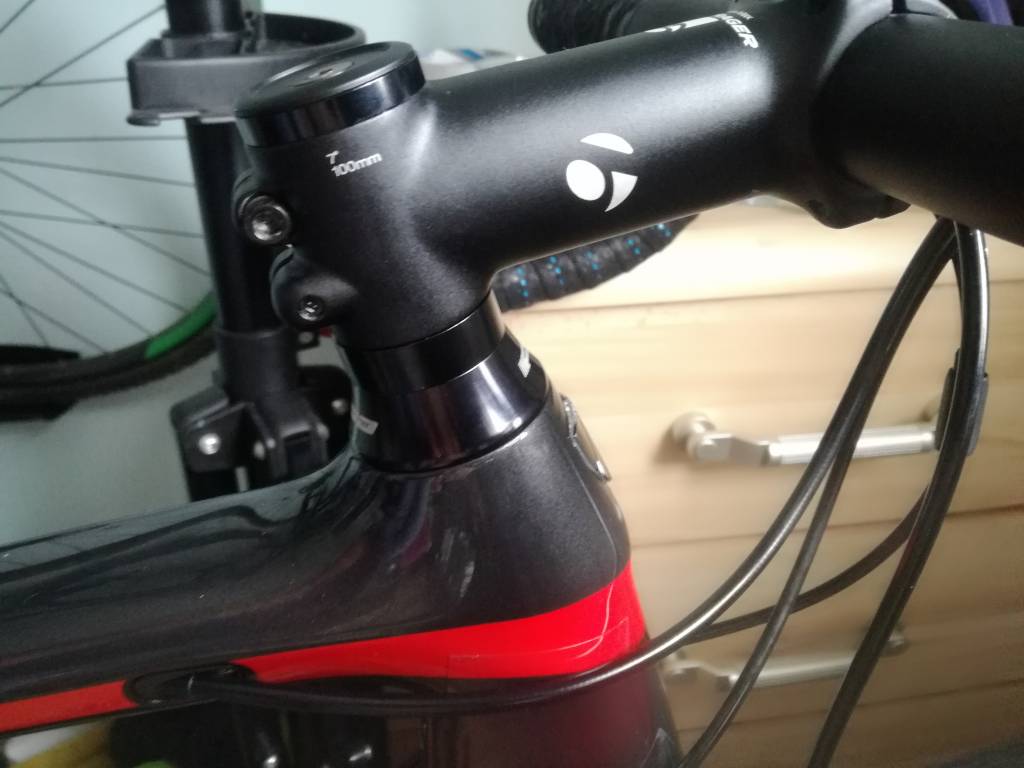

sender Opublikowano 6 Sierpnia 2019 Opublikowano 6 Sierpnia 2019 14 godzin temu, inicjator napisał: Testowałem kilka miesięcy temu Treka Emonda i męczyłem się jeżdżąc na nim, miał po prostu za agresywną geometrię. to albo rama za duża albo źle ustawiony rower miałeś. Jak już @SzpiceR zauważył Emonda jest w systemie H2. Dodatkowo ma na dzień dobry strasznie "wysoki komin". Jedni obniżają dając podkładki na górę, drudzy nic nie robią. Pokaż mi placem w którym miejscu jest ta 'agresja" ramy. Na 2 pierwszych zdjęciach masz rower odebrany świeżo ze sklepu i podczas pierwszej jazdy jeszcze w trakcie ustawień pod siebie. Na ostatniej focie sterówka po przycięciu, śmiało kilka centymetrów mniej.Nie piszę tego ze złośliwości tylko jako użytkownik Emondy.

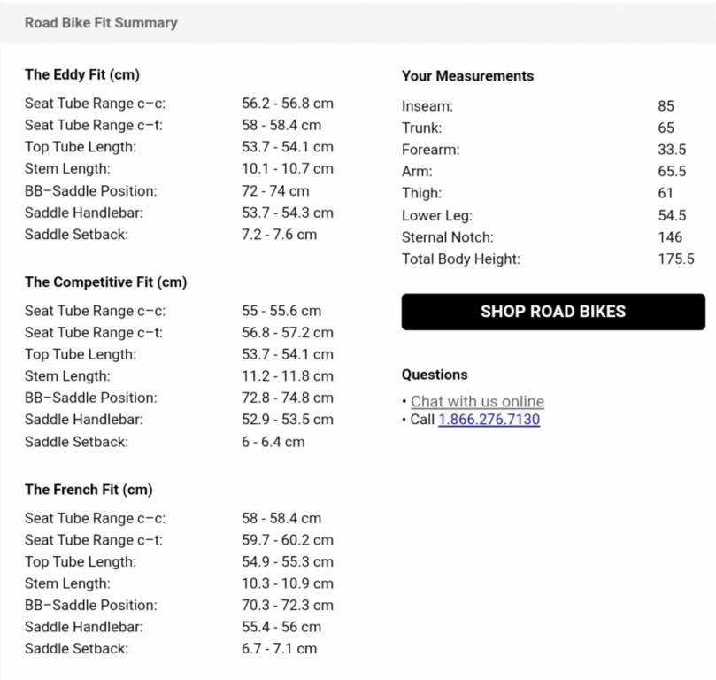

tombalt Opublikowano 21 Sierpnia 2019 Opublikowano 21 Sierpnia 2019 (edytowane) Skłaniam się do giulia g2. Mam problem z wyborem ramy. Jeździłem na kolegi Merida Scultura 200 2017 S/M rozum 52. Jest dla mnie lekko za mała. Mam do wyboru sensę 53 lub 55 i nie wiem co wybrać Edytowane 21 Sierpnia 2019 przez tombalt
SzpiceR Opublikowano 22 Sierpnia 2019 Opublikowano 22 Sierpnia 2019 10 godzin temu, tombalt napisał: Skłaniam się do giulia g2. Mam problem z wyborem ramy. Jeździłem na kolegi Merida Scultura 200 2017 S/M rozum 52. Jest dla mnie lekko za mała. Mam do wyboru sensę 53 lub 55 i nie wiem co wybrać Mamy ją dobrać na podstawie wagi, którą wcześniej podałeś?
