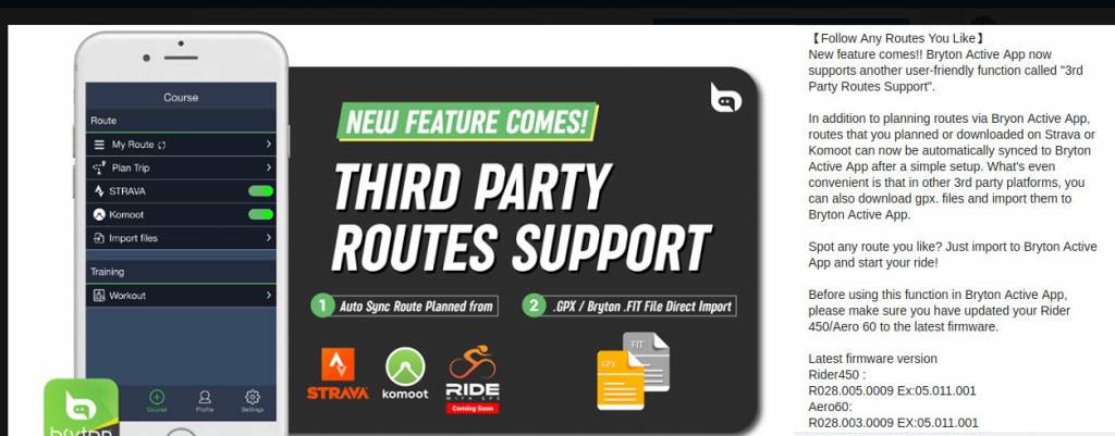

Medzamir Opublikowano 13 Kwietnia 2019 Opublikowano 13 Kwietnia 2019 Zajrzałem na fb Brytona a tam @Fimala Jeśli będzie działać to Kamoot rozwiąże ten problem. Dodatkowo mapy od nich mają więcej ścieżek. Niby trochę połowiczne rozwiązanie ale z drugiej strony Wahoo ma tak samo i nikt nie narzeka a wręcz przeciwnie. Pytanie czy dzięki takiej synchronizacji będzie działać TBT?
Fimala Opublikowano 13 Kwietnia 2019 Opublikowano 13 Kwietnia 2019 (edytowane) 10 minut temu, Medzamir napisał: Zajrzałem na fb Brytona a tam @Fimala Jeśli będzie działać to Kamoot rozwiąże ten problem. Dodatkowo mapy od nich mają więcej ścieżek. Niby trochę połowiczne rozwiązanie ale z drugiej strony Wahoo ma tak samo i nikt nie narzeka a wręcz przeciwnie. Pytanie czy dzięki takiej synchronizacji będzie działać TBT? O kurcze! To swietna wiadomość. Bryton z tą funkcjonalnością i cena za urzadzenie bedzie mega kozakiem Szkoda tylko ze to dla 450 i aero 60 Edytowane 13 Kwietnia 2019 przez Fimala
Gość Opublikowano 13 Kwietnia 2019 Opublikowano 13 Kwietnia 2019 Potwierdzam, że już działa, u mnie apka już się zaktualizowała.
Bujak Opublikowano 13 Kwietnia 2019 Autor Opublikowano 13 Kwietnia 2019 U mnie też pojawił się komoot. Aplikacja sama synchronizuje trasy zapisane w komoot.Oprócz tego można dodać pliki gpx.Jeszcze nie sprawdzałem jak to działa w liczniku.
Medzamir Opublikowano 13 Kwietnia 2019 Opublikowano 13 Kwietnia 2019 No to próbuj bo pewnie parę osób jest ciekawych. Ze swej strony napiszę, że aby synchronizowało że Stravy ślady muszą być publiczne, kamoot nie ma takich ograniczeń ale trzaba mieć wybrany choć jeden region. Może być darmowy. Ślady w apce raz skasowane nie synchronizują się ponownie. Dla mnie trochę dziwne, że ma to działać tylko z 450/60 bo ślady widoczne są w apce i gotowe do przesłania w każdej chwili. Wysłane z mojego 6055P przy użyciu Tapatalka
Bujak Opublikowano 13 Kwietnia 2019 Autor Opublikowano 13 Kwietnia 2019 Popróbuję, ale od poniedziałku, bo teraz nie mam czasu.Gpx wgrywa się przez menadżer plików. Trzeba po prostu kliknąć w plik gpx i wybrać otwieranie przez bryton active. 1
