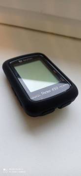

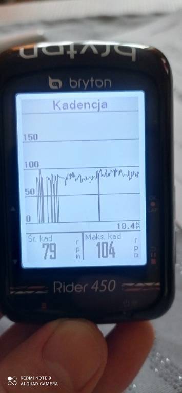

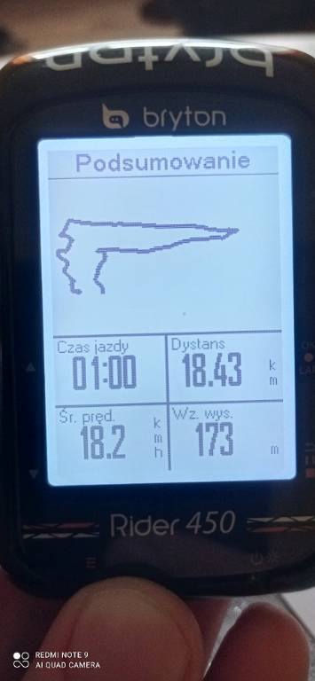

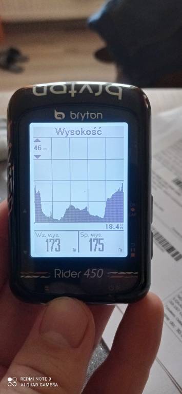

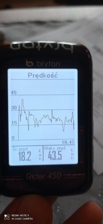

I ja stałem się posiadaczem licznika bryton 450 po przejściu z niższego modelu tegoż samego producenta ale nie miał map i to mi bardzo przeszkadzało. Tutaj zdecydowanie lepiej się odnaleźć ze względu na mapy open street maps. Kupiłem używkę jeszcze na gwarancji a skusiłem się bo wychodzi najtaniej w porównaniu do garmina czy wahoo ale mi w 100% wystarczy. Prowadzenie po wyznaczonej trasie juz testowałem przyda się, jakies wgrywanie plików gpx czy to ze starvy albo aplikacji Traseo. Czujników w zestawie nie było ale takie orginały braytona (predkość, kadencja) juz posiadam. Ostatnio dokupiłem etui silikonowe do licznika z Aliexpress i pasuje super :). Testowy przejazd i jak to wyglada potem w samym liczniku:
1642604941041.thumb.jpg.b1801fcbb0666373d2f8493e13ca63ec.jpg1642604987235.thumb.jpg.5652eeb58efd3d82dd18249075abab1c.jpg1642605024745.thumb.jpg.b8594dd4a1b30f803a1f067f28acb2f3.jpg1642605076187.thumb.jpg.afaf70f02463aa4a03a90833dced469f.jpg
Oraz jak sie w etui prezentuje 450
