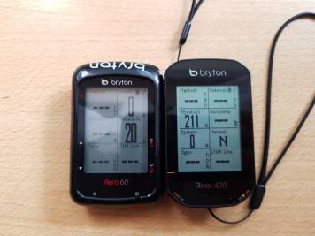

Grzesiek SRC 1 Opublikowano 27 Sierpnia 2020 Opublikowano 27 Sierpnia 2020 (edytowane) Akurat jestem od grudnia zeszłego roku zadowolony ze swojego Brytona 420, że dokupiłem dla żony w atrakcyjnej cenie Brytona Aero 60T z kompletem czujników tj. prędkości, kadencji oraz pulsometrem. Jeżdżę na dwóch rowerach, więc jest lekka lipa bo bym sobie dla siebie wziął tę 60-tkę, ale tam jest jedynie jeden uchwyt i w dodatku tylko dla tego modelu Aero. A płacenie za kawałek metalu ponad 100 zł to lekka przesada - przynajmniej dla mnie. Czujniki prędkości i kadencji pójdzie na sprzedaż bo żonie nie będzie to do niczego potrzebne - jedynie zostanie licznik z pulsometrem. Jakby ktoś był zainteresowany kupnem to zapraszam na PW. Edytowane 27 Sierpnia 2020 przez Grzesiek SRC 1
Grzesiek SRC 1 Opublikowano 28 Sierpnia 2020 Opublikowano 28 Sierpnia 2020 (edytowane) Pobawiłem się ostatnio trochę tym Aero 60 i tak na szybko kilka plusów i minusów w konfrontacji do Brytona 420. Na plus: 1. Mapy - fajna sprawa. Niestety nawigacja na "kreskę" w 420 potrafi czasami wprowadzić w błąd. Tutaj w 60/450 mamy mapy, więc jest łatwiej nawigować. Wiadomo, że w Brytonie mamy tylko taką namiastkę prawdziwej nawigacji, ale zawsze to coś tym bardziej zważywszy na cenę licznika. 2. WiFi - też bardzo pomocne. Nie trzeba mieć włączonego BT, aby zgrywać ślady i aktualizować licznik. 3. Większa liczba przycisków - 7 vs. 4. Jakoś bardziej intuicyjnie poruszać się po menu w 60/450. 4. 10 pół danych vs. 8 w 420 na jednym ekranie. 5. Dokładniejszy termometr w 60/450. Ten w 420 zaniża temperaturę. 6. Mamy na pokładzie 60/450 wgrany Bryton Test oraz możliwość planowania sobie treningów. Niestety w 420 bardzo mi tego brakuje. 7. Rozbudowane podsumowanie bezpośrednio w liczniku - szkoda tylko, że automatycznie nie wyświetla się zaraz po zapisaniu aktywności. Tylko trzeba wejść w menu. Na minus: 1. Słaby wyświetlacz. W porównaniu do 420 widać wyraźną różnicę. Szczególnie w ciemnym oświetleniu i przy sztucznym świetle. Jest mało kontrastowy i łatwo łapie wszelkie odbicia światła. W czasie jazdy jest już lepiej, ale bez rewelacji. 2. Jakość plastików też jakaś taka słaba. Niby liczniki ważą tyle samo, ale jak się weźmie 420 do dłoni to ma się wrażenie obcowania z lepiej wykonanym produktem. Szczególnie ekran w 60/450 jest tandetny. W 420 jak stukniemy nim palcem to mam wrażenie, że jest to tafla szkła. Wizualnie też 420 bardziej do mnie przemawia - jest taka stonowana, wygląda nowocześniej. Ale wiadomo wygląd to kwestia indywidualna 3. Powiadomienia. W 420 okienko jest większe, wyświetla się w nim nazwa kontaktu oraz numer dzwoniącego lub piszącego wiadomość. W 60/450 jest tylko małe okienko pokazujące, że ktoś dzwoni lub własnie otrzymaliśmy wiadomość. Nie ma nazwy kontaktu ani numeru telefonu. 4, Obsługa nagrywania aktywności to jak dla mnie też porażka. W 420 po naciśnięciu pauzy możemy sobie zmieniać ustawienia licznika, odrzucać bez zapisania aktywność a nawet uruchamiać w czasie jazdy wcześnie wgraną do licznika trasę lub trasy. Nie musimy w tym wypadku zapisywać aktywności. W 60/450 jest tylko pauza lub zapisanie trasy. A jakieś przypadkowe dwukrotne wciśnięcie przycisku pauzy w czasie jazdy zapisuje od razu aktywność. W 420, aby to zrobić trzeba wcisnąć 3 razy kombinację dwóch przycisków - także nie mamy mowy o jakimś przypadkowym zatrzymaniu. 5. 60 ma tylko mocowanie typu Aero. 6. Ślady w 420 są w liczniku w oddzielnym katalogu. W 450/60 "walają" się w głównym katalogu w pamięci masowej licznika. Summa summarum przy obecnych cenach: 420 - 520zł, 450 - 577zł, Aero - 599 zł to chyba najbardziej opłacalne jest kupienie 450. Jest tam zwykłe mocowanie no i jak dla mnie ważną rzeczą jest możliwość tworzenia własnych treningów, WiFi oraz mapy które jednak pomagają i to znacznie w nawigowaniu. Wyszedł też nowy licznik 320. Jest to tak naprawdę taka 420 tylko, że bez nawigacji. Kosztuje 459 zł. Z Brytonem 420 od grudnia zeszłego roku przejechałem już coś około 10 tysięcy km i jak do tej pory działa bezbłędnie. Ani razu się nie zawiesił czy też nie zapisał jakiejś trasy. Także mam nadzieje, że 60 też będzie bezproblemowa na kierownicy u żony. No chyba, że gdzieś trafię jakiś dodatkowy uchwyt do drugiego roweru to ją sobie wezmę dla siebie P.S. Czy ktoś się orientuje czy usunięcie zbędnych map z licznika skutkuje jakimś szybszych ich wyświetlaniem i czy ma to wpływ na pracę licznika? Bo gdzieś wcześniej coś mi wpadło w oko, że licznik po usunięciu jakiś tam map zaczął się zawieszać. Edytowane 31 Sierpnia 2020 przez Grzesiek SRC 1

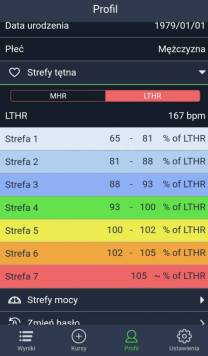

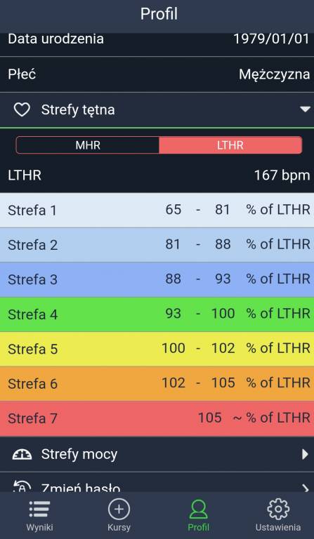

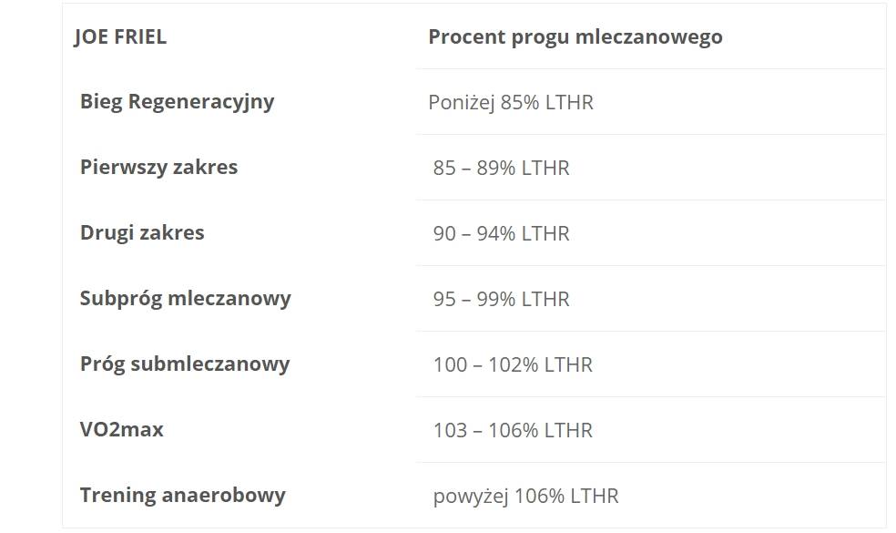

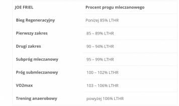

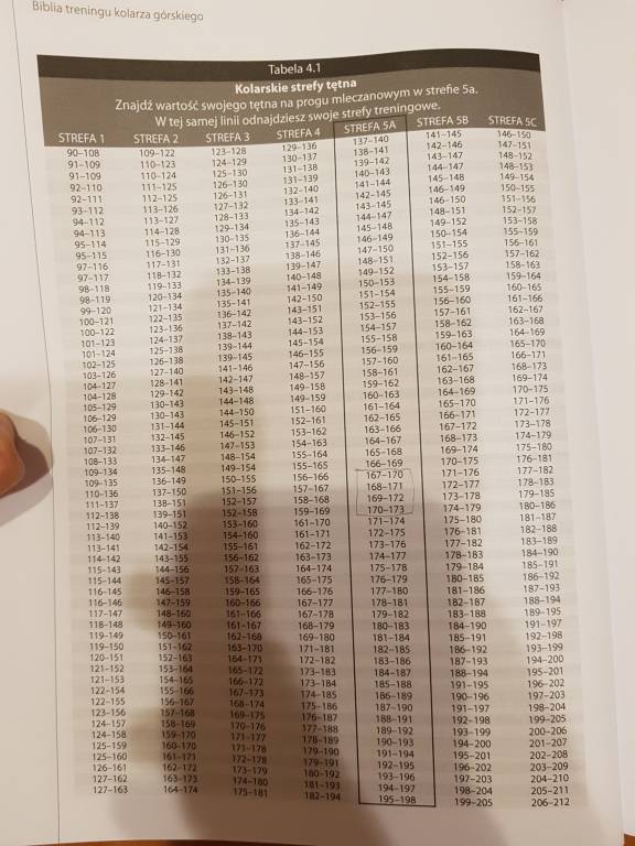

Grzesiek SRC 1 Opublikowano 31 Sierpnia 2020 Opublikowano 31 Sierpnia 2020 (edytowane) 31 minut temu, Mike0o0 napisał: Strefy się nie pokrywają z tymi zaproponowanymi przez Friela? Z tego co widzę to te "fabryczne Brytona" są chyba w tych niższych widełkach Friela. Po zakupie 420 te fabryczne zmieniłem na te niby polecane przez Friela tj : Teraz po zakupie Aero 60 porównałem te fabryczne z tymi powyżej i różnica jest dość spora. Np. 2 zakres w liczniku zaczyna się od 81 - 82% a te niby oficjalne od 84 - 85%. A tutaj źródło z książki: Zmieniłem sobie teraz u siebie w 420 na te "fabryczne" i trochę pokręciłem i też wydaje mi się, że są jak dla mnie ciut za nisko ustawione. Edytowane 31 Sierpnia 2020 przez Grzesiek SRC 1
Mike0o0 Opublikowano 31 Sierpnia 2020 Opublikowano 31 Sierpnia 2020 Dziękuję. Jaka znajdę chwilę to zaktualizuję strefy.
Grzesiek SRC 1 Opublikowano 31 Sierpnia 2020 Opublikowano 31 Sierpnia 2020 (edytowane) 9 minut temu, Mike0o0 napisał: Dziękuję. Jaka znajdę chwilę to zaktualizuję strefy. Z tego co wyczytałem to te strefy Friela są dość mocno wyśrubowane, więc tak naprawdę to w wielu przypadkach to kwestia indywidualna. Jesteśmy tylko amatorami a nie zawodowcami. W tym roku już kilkanaście razy robiłem sobie testy na LTHR ( najczęściej na długich górskich podjazdach) i to zarówno te 1 godzinne jak i 30 minutowe i za każdym razem wychodzi mi, że jestem w stanie średnio jechać na tętnie 169-170. Ustawiając sobie taką wartość w liczniku wg. górnych widełek Frirla to czułem, ze jednak jest to za wysoko i sobie wartość progu obniżałem o te 3-4 uderzenia i wtedy bardziej mi to pasowało. Teraz też trochę poeksperymentuje i spróbuje te "fabryczne" Brytona podniecić o 1% dla każdej ze stref i zobaczę jak to wyjdzie w praktyce - chyba lepiej jeździć ciut niżej niż za wysoko Edytowane 31 Sierpnia 2020 przez Grzesiek SRC 1
Mike0o0 Opublikowano 31 Sierpnia 2020 Opublikowano 31 Sierpnia 2020 2 minuty temu, Grzesiek SRC 1 napisał: Z tego co wyczytałem to te strefy Friela są dość mocno wyśrubowane, więc tak naprawdę to w wielu przypadkach to kwestia indywidualna. W tym roku już kilkanaście razy robiłem sobie testy na LTHR ( najczęściej na długich górskich podjazdach) i to zarówno te 1 godzinne jak i 30 minutowe i za każdym razem wychodzi mi, że jestem w stanie średnio jechać na tętnie 169-170. Ustawiając sobie taką wartość w liczniku wg. górnych widełek Frirla to czułem, ze jednak jest to za wysoko i sobie wartość progu obniżałem o te 3-4 uderzenia i wtedy bardziej mi to pasowało. Teraz też trochę poeksperymentuje i spróbuje te "fabryczne" Brytona podniecić o 1% dla każdej ze stref i zobaczę jak to wyjdzie w praktyce Ja muszę się przyznać, że tylko raz na początku 2 miesiące temu robiłem test. Mam trudności ze znalezieniem u siebie w okolicy odpowiedniej trasy do testu. Może na gwiazdkę kupię sobie trenażer to problem sam się rozwiąże.
Grzesiek SRC 1 Opublikowano 31 Sierpnia 2020 Opublikowano 31 Sierpnia 2020 9 godzin temu, Mike0o0 napisał: Mam trudności ze znalezieniem u siebie w okolicy odpowiedniej trasy do testu. Może na gwiazdkę kupię sobie trenażer to problem sam się rozwiąże. Nie mam trenażera, ale mam rower treningowy i powiem Ci, ze to nie to samo co prawdziwa jazdy na podjeździe w takich testach. Mnie to wtedy w mieszkaniu nigdy nie wychodzi i nie potrafię wytrzymać nawet tych 30 minut Jeżeli brakuje Ci jakiegoś podjazdu, trasy to zawsze pozostaje jazda pod silny wiatr. Wystarczy 30 minut na "progu" i na koniec wziąć średnią z ostatnich 20 minut.
Mike0o0 Opublikowano 31 Sierpnia 2020 Opublikowano 31 Sierpnia 2020 1 minutę temu, Grzesiek SRC 1 napisał: Jeżeli brakuje Ci jakiegoś podjazdu, trasy to zawsze pozostaje jazda pod silny wiatr. Wystarczy 30 minut na "progu" i na koniec wziąć średnią z ostatnich 20 minut. Ale w teście nie chodzi o to aby był w jak najbardziej powtarzalnych warunkach? Wiatr to duża zmienna. A na trenażerze zawsze masz praktycznie takie same warunki do powtarzania testu.

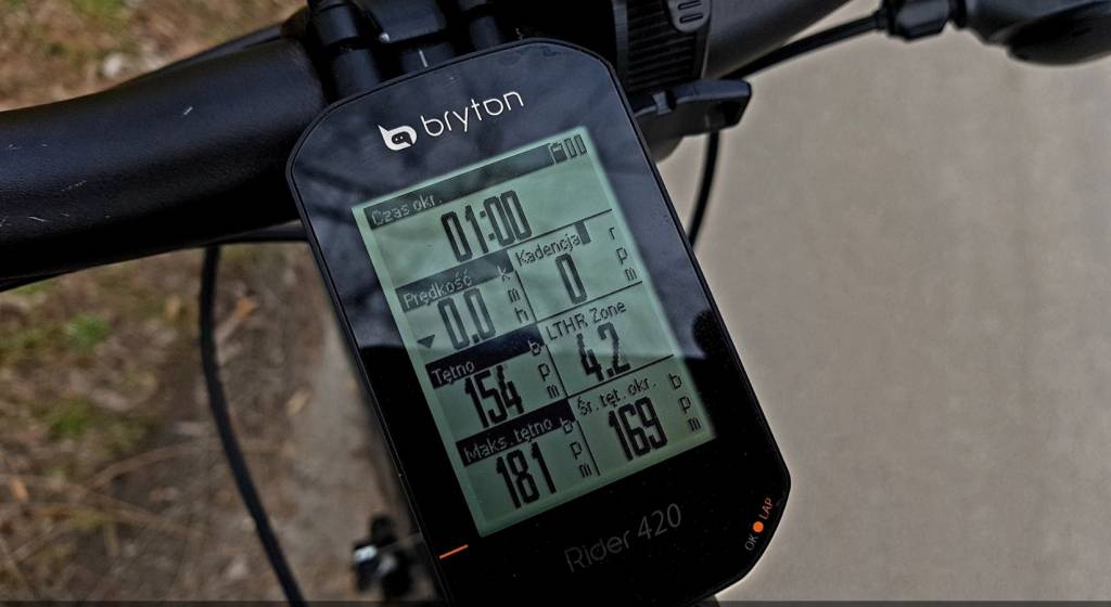

Grzesiek SRC 1 Opublikowano 31 Sierpnia 2020 Opublikowano 31 Sierpnia 2020 (edytowane) 51 minut temu, Mike0o0 napisał: Ale w teście nie chodzi o to aby był w jak najbardziej powtarzalnych warunkach? W teście chodzi, aby wytrzymać te 30 lub 60 minut jazdy na progu - nieważne czy to będzie pod wiatr, podjazd czy też jakaś tempówka. Podobnie jest z jazdą z miernikiem mocy, tyle że tam te testy trochę się różnią metodyką. Poniżej zdjęcie z mojego testu 1 godzinnego - i te są chyba najbardziej miarodajne, ale i męczące i też pokazują czy jest się w dobrej dyspozycji. Taka godzinka prawdy To była 1-godzina tempówka w lekko pofałdowanych terenie z jednym średnim podjazdem. Z tego co pamiętam to z 20 minut było 171. Polecam Ci świetne i co najlepsze darmowe narzędzie Elevate for Strava - jest to taka darmowa wersja TrainingPeaks. https://chrome.google.com/webstore/detail/elevate-for-strava/dhiaggccakkgdfcadnklkbljcgicpckn?hl=pl Edytowane 31 Sierpnia 2020 przez Grzesiek SRC 1
