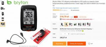

Bujak Opublikowano 12 Stycznia 2019 Opublikowano 12 Stycznia 2019 (edytowane) Zastanawiam się nad kupnem licznika GPS do roweru. Do tej pory ślad GPS zapisywałem na zegarku Amazfit BIP, a odczyty prędkości i kadencji robiłem na Cateye Padrone Strada +czujnik prędkości i kadencji. Jednak z czasem przestało mi to wystarczać i zacząłem szukać dla siebie czegoś, co będzie działało lepiej. Pierwsze kroki skierowałem do Brytona 310 (cena 230 zł z Chin), ale zależy mi na łatwości wymiany danych ze strava i budżet mam na poziomie 800 zł, więc zacząłem szukać bardziej zaawansowanych funkcji. W tej chwili najbardziej odpowiada mi Bryton Rider 450, bo ma wysyłanie danych bezpośrednio po wi-fi, full GPS, obsługę czujników ANT+/BLE oraz wiele innych funkcji. Poza tym ma też funkcję nawigacji, ale raczej jestem do tego sceptycznie nastawiony, bo nie wiem czy mapy są tu aktualizowane (wątpię), a na starych mapach nie da się jeździć. Nie jest to kluczowe, ale kilkanaście razy w roku by się przydało. Byłem, już praktycznie zdecydowany na ten licznik, ale jako, że za cenę 800 zł warto kupić coś wartościowego, to pytam, co o tym sądzicie? Czy znacie może jakieś inne propozycje w cenie do ok 800 zł? Może lepszym wyborem będzie - Lezyne? - IGSport? Edytowane 17 Stycznia 2019 przez Bujak

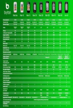

Bujak Opublikowano 13 Stycznia 2019 Autor Opublikowano 13 Stycznia 2019 (edytowane) Bryton Rider 450 i Aero 60 pod względem funkcji są identyczne. Aero 60 wyróżnia się opływową obudową i innym mocowaniem, ale jest przez to nieco droższy. Porównanie wersji: Pełna Instrukcja obsługi: https://www.central-manuals.com/download/gps/bryton/Rider450_UM_English.pdf Skrócona instrukcja: www.brytonsport.com/download/Manual/QSG/Rider450/Rider450-QSG-0912.pdf Pytania i odpowiedzi: 1. Przygotowałeś sobie dwa warianty trasy i co za tym idzie zapisałeś je w dwóch różnych plikach. Jedziesz sobie po wcześniej wgranym śladzie A, rejestrujesz trasę i w pewnym momencie musisz zjechać wcześniej bo żona dzwoni, że czas na rosół. Krócej będzie wariantem B. Czy aby zmienić na wariant B trzeba zatrzymać nagrywanie, wczytać nowy plik i rozpocząć kolejne nagrywanie czy można to zrobić bez zatrzymywania jak np. w smartfonowych apkach (sigma 7/11 ma chyba takie cóś)? Lub czy jest możliwość kontynuowania wcześniejszej trasy?Nie da się. Trzeba zatrzymać rejestrowanie, żeby wejść do Menu i zmienić trasę (służy do tego ten sam przycisk). 2. Czy po zjechaniu z trasy w ogóle jest pokazywana mapa czy tylko komunikat?Mapa jest widoczna, komunikat jest na górze nad mapą. 3. Czy można używać ekranu z mapą bez śladu? Tak. Ekran z mapą jest ostatnim ekranem bez względu na to czy jest włączony ślad, nagrywanie trasy itp. 4. Czy urządzenie jest widoczne w komputerze jako pamięć masowa? Chodzi o to, że jeśli tak jest i katalogi nie są bezczelnie szyfrowane to jest możliwość wrzucenia śladów zrobionych w czymś innym, wygodniejszym niż to co oferuje Bryton. Tak. pamięć ma 3.52 GB, z czego 1.24 GB jest wolne. Według FAQ na stronie Brytona:After you download a route from a third party website(.gpx format only), please note that you need to connect your Bryton device to a computer and save the gpx track to the “ExtraFiles” folder. Po skopiowaniu pliku .gpx do katalogu ExtraFiles i odłączeniu USB licznik usuwa ten plik .gpx i tworzy trzy inne pliki w katalogu Tracks: .smy .tinfo .track 5. Jeśli 4 tak to czy ślady takie mają wskazówki TBT? Przypadek Lezyne mega pokazuje, że tak ale nie z każdego serwisu. Tam akurat działają z Ridewithgps a ze Stravy już tylko kreska. + skazówki są dla śladów zrobionych w:+ Aplikacji Bryton (Android),+ Na stronie internetowej Bryton. - nie ma wskazówek dla śladów zrobionych w:- w samym liczniku (z zapisanych tras),- Gpsies, - Google (eksport za pomocą MapstoGPX),- Graphopper,- Strava,- komoot. 6. Czy da się aktualizować mapy?Mapy aktualizują się przy synchronizacji przez WI-Fi lub przez program BrytonTool.exe.Podobno można dograć nowe regiony mapy, ale chyba tego nie będę potrzebował, bo wgrana od razu jest Europa, Afryka PD, Tajlandia, Malezja, Australia, Filipiny, Tajwan, Japonia, Nowa zelandia. 7. Czy pomniejszanie, powiększanie mapy faktycznie działa tak wolno jak na filmiku?Wolno, zmiana rozmiaru trwa na moje oko 2-3 sekundy. 8. Czy podczas rejestracji trasy da się zmieniać pola na poszczególnych ekranach? Np. ubzdurało ci się podczas jazdy, że jednak na pierwszym chcesz mieć % nachylenia a temperatura ci nie potrzebna. Da się, ale tylko przez skróty:Trzeba wcisnąć długo strzałkę w dół. Sztuczki i kruczki: Wgrywanie trasy za pomocą telefonu (bez PC):1. Na telefonie w aplikacji Bryton ustawiam trasę i wciskam upload.2. Na telefonie włączam Wi-Fi hot spot.3. W liczniku włączam synchronizację przez Wi-Fi. Przydatne skróty:Długie przytrzymanie strzałki w dół.Można szybko zmienić układ ekranów, numer roweru, podświetlenie.To jedyny sposób na zmianę ustawień w czasie nagrywania trasy. Edytowane 17 Stycznia 2019 przez Bujak 1

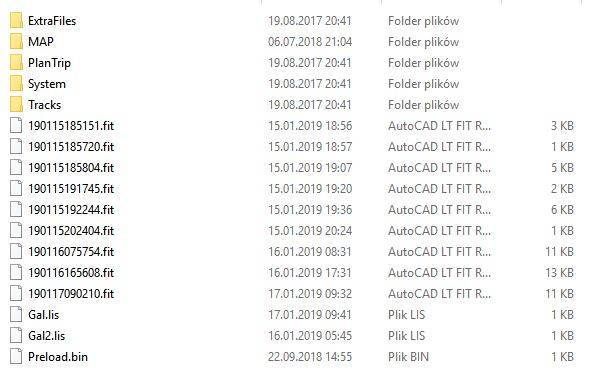

Bujak Opublikowano 16 Stycznia 2019 Autor Opublikowano 16 Stycznia 2019 Mam licznik do 2 dni i spisuje się świetnie. Ma dużo ustawień i można go dostosować do swoich potrzeb. Na stronie Bryton wyskakuje powiadomienie, że model rider 450 i air 60 należy przed pierwszym użyciem zaktualizować za pomocą aplikacji. To samo ostrzeżenie jest na naklejce na pudełku. Niestety do zainstalowania i uruchomienia tego programu trzeba mieć konto administratora, do którego nie miałem dostępu jak dostałem przesyłkę. Niewiele myśląc (blondyna?) postanowiłem zrobić aktualizację, ale przez Wi-Fi. Zaktualizowało się wszystko poza GPS i przez to nie mogłem złapać pozycji (brak GPS). Tu widać, że GPS nie został zaktualizowany 0/1: Brak GPS: Dopiero po aktualizacji oprogramowania przez windows programem BrytonTool.exe licznik się poprawienie zaktualizował i teraz bez problemu pozycjonuje się za pomocą GPS. Sprawdź z łaski swojej czy da się zmieniać ślady.Po zjechaniu z trasy ślad nie aktualizuje się. Wyskakuje tylko komunikat, że jest poza trasą. Jak się wyjedzie za daleko i trasa znika z ekranu to nie widać, w którą stronę należy jechać. Lewym przyciskiem można zmniejszyć skalę, co pozwala zobaczyć zdefiniowany z gory ślad. Poza oddalaniem nie ma innej możliwości oglądania trasy. Nie można przesuwać mapy poza ustaloną lokalizację z GPS. Na trasie są komunikaty z kierunkiem i odległością do skrętu, ale poza trasą komunikaty kierunkowe nie są wyświetlane. 1
