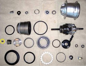

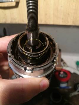

Mam wielką prośbę, może ktoś z was posiada pełny schemat budowy piasty sram i-motion 9. W sieci są schematy, ale niepełne, a mnie podczas czyszczenia i mycia wypadła mała zapadka i nie wiem gdzie się ma znajdować. Może ktoś ma w swojej bibliotece. Będę wdzięczny.
Tak to wszystko przejrzałem, ale niestety na żadnym schemacie tego nie znalazłem. Na jednym zdjęciu jest pokazana (zaznaczyłem żółtym kółkiem), ale nie wiem gdzie ją włożyć. Na pewno wypadła od strony zębatki i coś mi się wydaje że powinna być wciśnięta w bruzdę w ośce, ale nie jestem pewny, a jeśli tak to w jaki sposób ją obrócić.
A masz dojście do wszystkich zapadek? Jak tak to zobacz gdzie są nierówno rozmieszczone.
Ta część wygląda tak jak na zdjęciu. Nie ma drugiej i wydaje mi się, że powinna być w tym zagłębieniu które zaznaczyłem, ale nie wiem jak ma być obrócona.
W zależności od typu piasty takich zapadek jest zwykle trzy w zespole. Zespółów w takiej dziewiątce są trzy na pewno. Jeden zespół zapadek jest opasany sprężynowym drutem i obsługuje przypuszczam że trzy biegi.
Muszę dorwać szczegółowy schemat, bo tak wizualnie to żadnej zapadki nie brakuje. Głównego zespołu nie rozbierałem (jak widać na zdjęciach)ten wihajster wypadł podczas płukania w nafcie, a przed demontażem poza głośną pracą przekładnia sprawowała się dobrze. Wszystkie biegi ładnie wchodziły.Wydaje mi się, że ta część powinna być w tym rowku który zaznaczyłem, ale nie wiem w jakim położeniu go włożyć. Najgorsze jest to że w necie nie ma nic konkretnego ;(

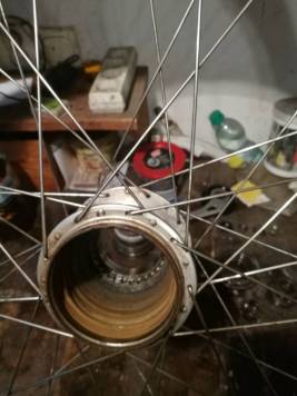

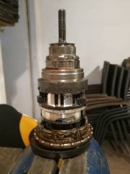

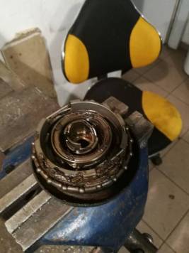

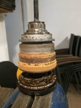

Tak piasta wyglądała po demontażu
IMG_20190109_122121.jpg IMG_20190109_122327.jpg IMG_20190109_122406.jpg IMG_20190109_130645.jpg

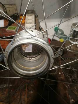

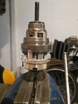

a tak wygląda po robocie
Niestety coś jednak poszło nie tak, bo koło kręci się tylko podczas kręcenie pedałami (ostre koło). Może ktoś z kolegów natknął się na szczegółowy schemat tej piasty bo ten  https://cdn.sram.com/sites/default/files/techdocs/SRAM_MY10_SPC_IGH_RevA[1].pdf jest zbyt ogólny.
