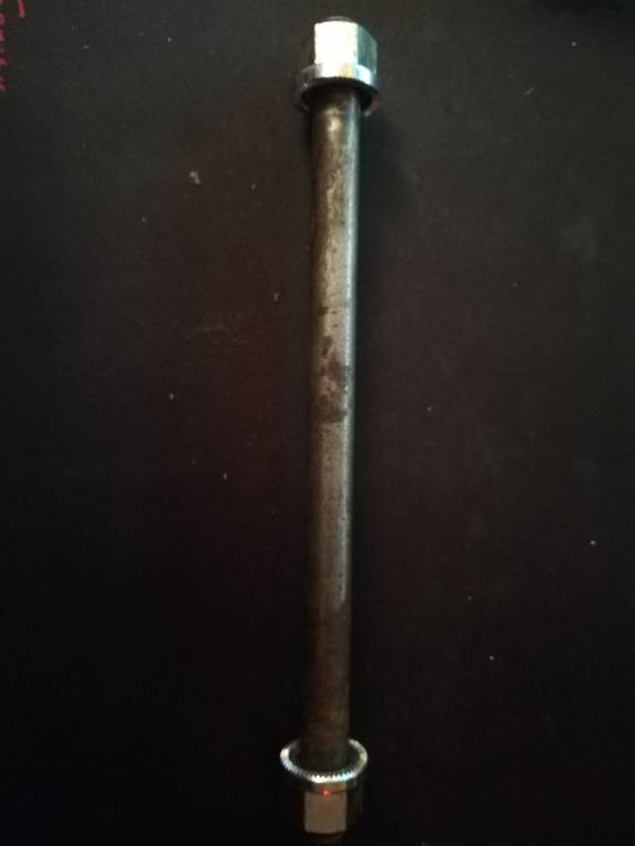

Roman.Wrzeszcz Opublikowano 25 Grudnia 2018 Opublikowano 25 Grudnia 2018 Witam wszystkich Miesiąc temu kupiłem używany rower którego tylna oś jest blokowana dwoma śrubami. Ze względu na wygodę chciałbym tą oś wymienić na taką z zaciskiem mniej więcej coś takiego https://www.centrumrowerowe.pl/zacisk-piasty-dt-swiss-rws-thru-pd7577/ stąd pytanie jak mam prawidłowo zmierzyć starą oś aby dobrać prawidłowo nową. Z góry dziękuje za wszystkie odpowiedzi.

Roman.Wrzeszcz Opublikowano 25 Grudnia 2018 Autor Opublikowano 25 Grudnia 2018 Całkowita długość starej osi to 200mm (razem z gwintami)

Roman.Wrzeszcz Opublikowano 25 Grudnia 2018 Autor Opublikowano 25 Grudnia 2018 Średnica 10mm Czyli np. jeśli między hakami mam 15 cm to powinienem kupić oś o długości 150mm tak?

Roman.Wrzeszcz Opublikowano 27 Grudnia 2018 Autor Opublikowano 27 Grudnia 2018 Przepraszam mój błąd stara oś ma faktycznie 12mm. Czyli mam szukać osi 12mm x 150mm
Gość Opublikowano 28 Grudnia 2018 Opublikowano 28 Grudnia 2018 (edytowane) Dokładnie takiej osi szukaj ale będziesz miał z tym problem o ile w ogóle znajdziesz. Dla średnicy 12 mm widzę 142 to maks. Na Ali sa jakieś wynalazki na 148 ale nie dam Ci gwarancji, że to będzie pasować. To raz a dwa, że i tak potrzebujesz osi zakonczonej nakrętką gdyż w ramie pewnie nie masz gwintu do wkręcenia osi. Edytowane 28 Grudnia 2018 przez Gość
Franz Mauer Opublikowano 28 Grudnia 2018 Opublikowano 28 Grudnia 2018 To jest piasta do DH, gdzie zwykle stosuje się właśnie oś na dwie nakrętki, a nie jakieś zamykacze. Dlatego też trudno znaleźć taki odpowiednik jak szukasz. DT SWISS w swojej ofercie ma oś o maksymalnej długości razem z gwintem 177 mm, czyli 23 mm krótszą niż szukana. Jeśłi chciałbyś nią kombinować to po pierwsze - musisz liczyć się z wydatkiem ponad 200 zł za samą oś, po drugie - musiałbyś oszacować ile pozostałoby Ci gwintu dla ewentualnej nakrętki, której nie ma w zestawie.

Franz Mauer Opublikowano 28 Grudnia 2018 Opublikowano 28 Grudnia 2018 (edytowane) Za bardzo nie ma jak dołożyć gwintu,bo cała oś jest krótsza o 23 mm. Bazuje się na ilości gwintu wystającego poza haki ramy. Jeśli do w/w piasty o szer 150mm wsadzisz oś 177mm dt swiss, o której pisze to pozostaje ci do dyspozycji ok 15-20 mm gwintu, w zależności od grubości haków ramy. Jako, że gwint jest dość gęsty to może to wystarczyć na zakręcenie nakrętki i być wytrzymałe lub nie. Bez dwóch zdań należałoby się do tego przymierzyć. Jednak osobiście uważam, że nie ma to większego sensu i należałoby zostać przy tradycyjnej ośce jaką zaproponował Novatec. Edytowane 28 Grudnia 2018 przez Franz Mauer
