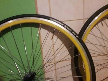

krzysiekbajk Opublikowano 22 Grudnia 2018 Opublikowano 22 Grudnia 2018 Witam ma taki problem że gdy przejechałem 40 km nagle opona wyskoczyła z jednej strony z obręczy i od tego czasu ( od wczoraj )nie chce się dobrze ułożyć pompuje 3 bary nie wyskakuje pompuje 4 bary wyskoczyła (opony i obręcze szosowe ) próbuje jeszcze raz Ale tym razem napompowałem 5 barów nic się nie dzieje poszedłem się ubrać na rower wsiadam A tu znowu wyskoczyła próbuje znowu tym razem już przy 2.5 Bara wyskoczyła nakładam 2 warstwy taśmy na obręcz jeszcze raz napompowałem do 5 barów trzyma się no to pojechałem na rower przejechałem 200m wyskoczyła i moje pytanie brzmi co zrobić żeby nie wyskakiwała z obręczy opona (opona nowa michelin dynamic sport 25-700C A obręcze vuelta arline 4 13- 622) A tu ich zdjęcia. Proszę o szybką odpowiedź.

kaido2 Opublikowano 23 Grudnia 2018 Opublikowano 23 Grudnia 2018 Fabrik feler. Obejrzyj dokładnie hak opony w miejscu gdzie wychodzi z obręczy. Po pierwszym wyjściu uszkodził się jeszcze bardziej, z każdym wyskokiem będzie coraz gorzej. Decathlon dętki szosowe ( choć i szersze już same nie robią bum) ok, ale opony sorry, ale nie. Michellin Dynamic Sport ogólnie są kiepskie, wystarczają max na 3kkm i słabo kleją, lepiej dorzucić do Schwalbe Lugano, albo Vittorii Rubino.
