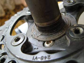

Mietek Opublikowano 24 Listopada 2018 Opublikowano 24 Listopada 2018 Hej, Czy to normalne aby w Treku X-Caliber 8 2016r po prawej stronie "uszczelka plastikowa " wysuwała się z miejsca gdzie powinna chronić łożysko suportu do końca zintegrowanej osi korby ? Trochę to bez sensu napisane ale nie wiedziałem jak to opisać,tutaj podrzucam zdjęcie jak to wygląda z innego forum ponieważ nie posiadam swojego zdjęcia Łożysko z prawej strony gdzie ta podkładka/uszczelka ucieka chodzi z lekkim oporem,stawiam że to wszystko przez to że zawalone brudem jest ;c. Myślałem na wymianą korby i suportu lecz nie mam pojęcia jaki suport tam siedzi .Korby jakie mam to Sram S1000 36/22, w internecie znalazłem tyle na temat suportu uszczelniane łożysko kompaktowe
Gość Opublikowano 24 Listopada 2018 Opublikowano 24 Listopada 2018 (edytowane) Może być tak, że przez duże opory toczenia na łożysku owa uszczelka sztywno siedząc na osi korby wytarła się od łożyska strony i dlatego tak łatwo zeszła. Kumpel miał podobny problem. Kręcił korbą z oporem i się okazało że łożyska całkowicie się zapiekły. Na plastikach wszystko się kręciło. Sporo brudu w tym Twoim wkładzie? Edytowane 24 Listopada 2018 przez Gość
