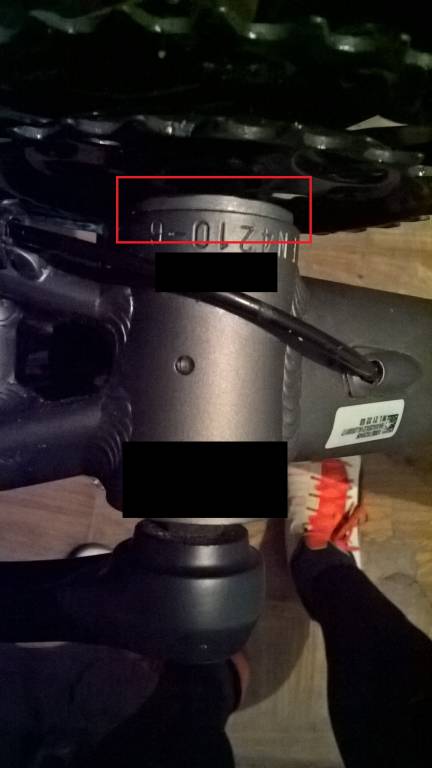

Mnich Opublikowano 4 Listopada 2018 Opublikowano 4 Listopada 2018 Część, mam pytanie, zakupiłem nowy rower Kross Evado 4.0 i zauważyłem, że z jednej strony mufy wystaje, chyba support. We wcześniejszym rowerze support chował się do mufy cały, więc Mnie to zdziwiło, nie jestem pewny czy jest tak od nowości, bo zwróciłem na to uwagę dopiero po przeglądzie gwarancyjnym. Może Ktoś posiada podobny rower i Mnie uspokoi, że wszystko jest w porządku. Dziękuje za informację
pawel2208 Opublikowano 4 Listopada 2018 Opublikowano 4 Listopada 2018 Nie ma luzu, nie strzela? Potrzebny jest klucz do ewentualnego dokręcenia.Wysłane z mojego Nokia 7 plus przy użyciu Tapatalka

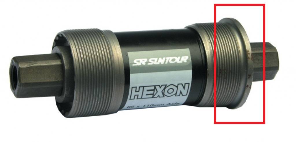

Gość Opublikowano 4 Listopada 2018 Opublikowano 4 Listopada 2018 (edytowane) To zapewne kołnierz zaznaczony na zdjęciu poniżej... ... nic po za tym. Tak ma być. Edytowane 4 Listopada 2018 przez Gość
Gość Opublikowano 4 Listopada 2018 Opublikowano 4 Listopada 2018 (edytowane) Jeżeli zapiera się o mufe ramy to tak jak napisał @PrzeLuka ,tak ma być Edytowane 4 Listopada 2018 przez Gość
