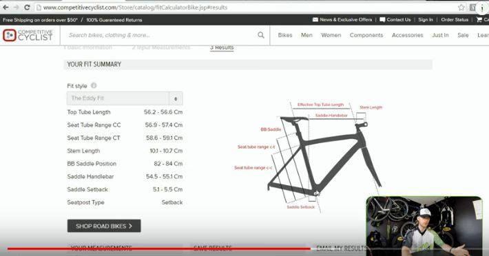

punky10 Opublikowano 1 Listopada 2018 Opublikowano 1 Listopada 2018 W pomocy doboru ramy do twoich gabarytów pomoże Ci filmik SZAJBAJKA. Potrzeba pomocy osoby trzeciej ale robisz to raz (chyba że jeszcze rośniesz) i masz jakieś odniesienie. Pomoże Ci to również przy ustawieniu roweru pod siebie. https://www.youtube.com/watch?v=kd9U-r1ifIE ps. przez RODO nie działa stronka o której mowa na terenie EU dlatego poczytaj w komentarzach jak wejść bez problemu. Powodzenia.
