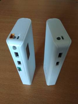

zero Opublikowano 6 Stycznia 2019 Opublikowano 6 Stycznia 2019 Nie chcę koledze tematu zaśmiecać, jakby co to przepraszam, w sumie to trochę pasuje, jak nie to proszę czujną administrację o podzieleni/wywalenie. A więc... Zainspirowany między innymi tym co napisał kolega Miszel w tym wątku: https://forum.szajbajk.pl/topic/487-powerbank-który-jest-godny-uwagi/?page=2&tab=comments#comment-88210 Nabyłem dwa "banki" uniwersalne i wsadziłem do nich stare ogniwa - miałem z padniętych kompów. Te ogniwa oczywiście trzeba wymienić na nowe, ale... Nie tu jest myk. Przerobiłem bank tak, by można było ładować każde ogniwo osobno i zrobiłem do tego dedykowaną ładowarkę, która ładuje całość na raz. W teorii miało być szybko i na długo, Niestety szału nie ma - z mojej winy, za słabe układy ładowania. Co nie zmienia faktu że uważałem ten "patent" za godny uwagi, z wielu względów. Dla mnie posiadał pożądane cechy, których nie miały gotowe rozwiazania. Zamierzam do projektu wrócić, przed sezonem, może. P.s. xiaomi właśnie rozpoczęła sprzedaż PB 3 są tanie i mają szybkie ładowanie, możliwe że mój projekt nie wypali.

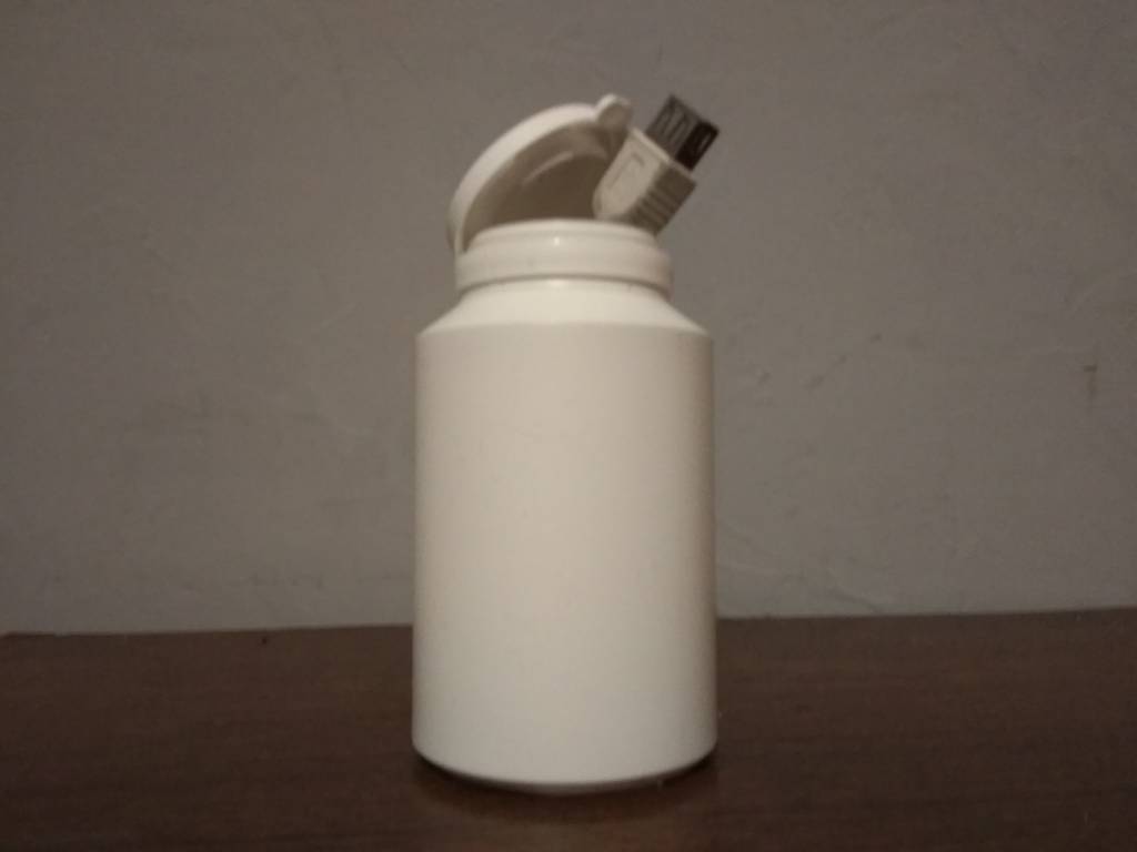

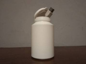

zero Opublikowano 7 Stycznia 2019 Opublikowano 7 Stycznia 2019 (edytowane) Wszystko zależy od zapotrzebowania, "elektrownie" trzeba dobierać do stylu/sposobu jazdy - b. długi temat, ilu cyklistów tyle opinii. Jeśli ktoś co dwa, trzy dni nocuje z "gniazdkiem" to można zwiększyć ilość ogniw/baterii i da się. Wskaźnik można kupić za grosze jest tego masa dla modelarzy, są małe i lekkie. PB mają orientacyjne wskaźnik. Wtyki USB można chować. Na foto mój pierwszy PB na 18650 z chowanym gniazdkiem - zrobiony z pojemnika po lekach. Mam jeszcze super patent na zabezpieczenie złączy USB: strzykawka - znajdę to wrzucę. Tymczasem znalazłem foto moich PB opisanych wyżej. Zakładałem odładowywanie na postojach typu knajpa/obiad/zwiedzanie 1,5h = >> 50% pojemności co starczy na dwa dni. P.s. Moje Convoy'e S2+, z modem i kolimatorem, przy max. mocy świecą nieco ponad godzine - fakt stare ogniwa, ale i tak latareczki generalnie odradzam. Na mini za mało, na maxa oświetlania cały las, aż głupio jechać no i szybko aku pada. Edytowane 7 Stycznia 2019 przez zero
