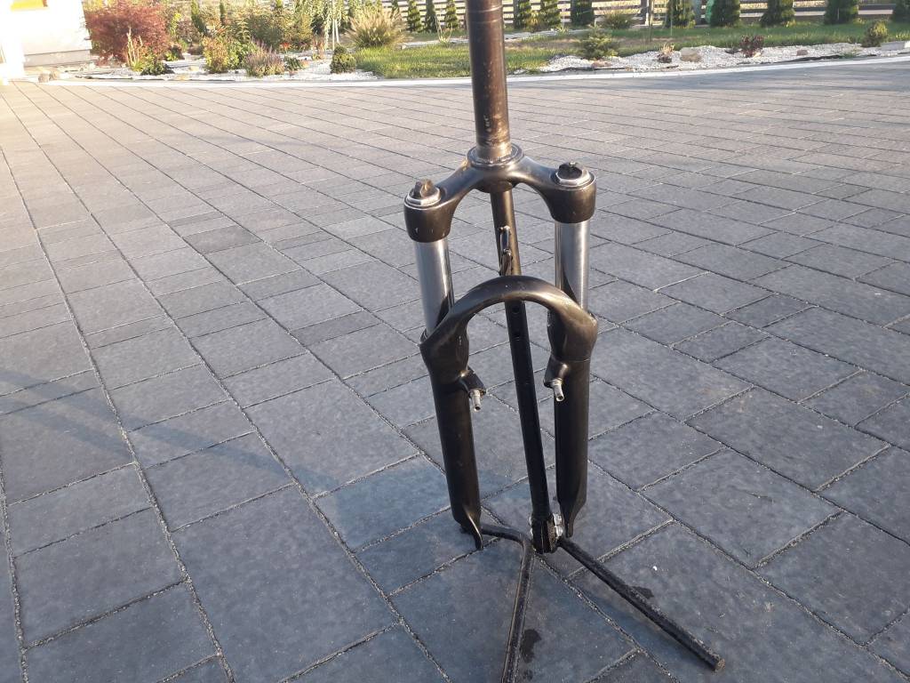

FreliSKY Opublikowano 18 Października 2018 Opublikowano 18 Października 2018 Witam, zakupiłem amortyzator sr suntour duro 100mm skoku i mam z nim problem, mimo że regulacje ustawie na najtwardszą to amortyzator przy nawet podjeździe pod krawężnik dobija się.. Wie ktoś o co może chodzić? Może to być coś związanego z olejem?
Gość Opublikowano 19 Października 2018 Opublikowano 19 Października 2018 Wrzuć zdjęcia... Ocenimy stan wizualny, ten bardzo często odzwierciedla stan techniczny bebechów. @ACTIVIA prośba o obserwację taktyczną i ewentualnie w miarę rozwinięcia się tematu podpowiedź dla posiadacza Duro. Pozdrower
Gość Opublikowano 19 Października 2018 Opublikowano 19 Października 2018 Nie koniecznie. Może wystarczy wyregulować tłumik.
Puncu Opublikowano 19 Października 2018 Opublikowano 19 Października 2018 (edytowane) Zależy które Duro. Przecież ten amor jest rypany - lekką ręką licząc 14 lat. Edytowane 19 Października 2018 przez Puncu
FreliSKY Opublikowano 24 Października 2018 Autor Opublikowano 24 Października 2018 amortyzator nie ma luzów, zdjąłem dolne lagi nie ma tam brudu, nie chce rozbierać górnych lag, nie będąc pewnym o co chodzi bo później jak coś zle złożę to mogę coś popsuć
ACTIVIA Opublikowano 24 Października 2018 Opublikowano 24 Października 2018 Musisz wymienić spręzynę na twardszą żeby ci się nie dobijał
