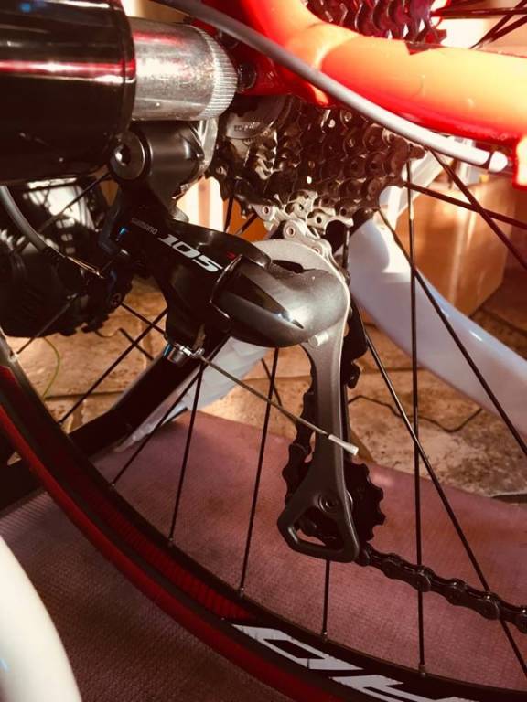

Miloszs Opublikowano 15 Października 2018 Opublikowano 15 Października 2018 (edytowane) Witam. Mam problem z przerzutką shimano 105 r7000 11s ze średnim wózkiem. Przerzutka haczy o ramę, wygląda to tak jakby się nie mieściła w ramie. Przerzutka jest nowa. Gdy się dokońca dokręci śrubę regulacji sprężyny, to jest bardzo mały mininalny luz ok 0.1mm, ale itak nie działa ona prawidłowo. Czy da się to wyregulować, czy po prostu ta przerzutka nie pasuje do mojej ramy? Edytowane 15 Października 2018 przez Miloszs
tadzikpl Opublikowano 15 Października 2018 Opublikowano 15 Października 2018 Chyba ją źle do haka przykręciłeś..Wysłane z mojego SM-G930F przy użyciu Tapatalka 1
Miloszs Opublikowano 15 Października 2018 Autor Opublikowano 15 Października 2018 (edytowane) Już wiem, pod złym kątem była dokręcona do haku i łańcuch mam za krótki. Edytowane 15 Października 2018 przez Miloszs
Gość Opublikowano 15 Października 2018 Opublikowano 15 Października 2018 Przerzutka ma ogranicznik jeżeli założysz źle będziesz miał za ogranicznikiem, wtedy nie będzie w prawidłowej pozycji co będzie powodowało taki efekt hak u ciebie
