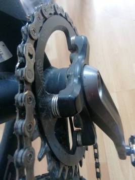

Rafu Opublikowano 15 Października 2018 Opublikowano 15 Października 2018 Cześć Wszystkim, Obecnie używam napędu 2x10: Korba SRAM 36/22 + kaseta 11-36. Planuję wywalić przednią przerzutkę, wstawić zębatkę Narrow Wide 32z zamienić kasetę na Deore 11-42z lub Sunrace 11-42z. Tylna przerzutka to SRAM X9 Type 2 i według internetów ogarnia taką kasetę bez problemu. Zębatkę już mam (Dartmoor Trail) i zacząłem wertować informacje na temat doboru linii łańcucha. Według instrukcji na stronie oneupcomponents, linia łańcucha dla dużej zębatki w moim napędzie wynosi 53mm, a po wstawieniu zamiast niej NW będzie to 52mm (ze względu na większą grubość zębatki). Idealna linia łańcucha to 49mm, co oznacza że potrzebne są dystanse 3mm: Orientujecie się może czy gdzieś można kupić gotowy zestaw: śruba + komin + nakrętka żeby nie uskuteczniać druciarstwa? Najbliższy temu będzie taki zestaw: śruby z kominem 7mm + podkładki 2mm ale jeszcze nie jest idealnie: https://rowerowy.com/sklep/czesci/sruby-podkladki/prod/revers-chainring-bolts

Rafu Opublikowano 2 Listopada 2018 Autor Opublikowano 2 Listopada 2018 Dla potomnych: Przy próbie montażu zębatki narrow wide (Dartoor) okazało się że nie chce ona wejść na korbę SRAM S1010. Rozstaw śrub się zgadza ale zębatka ma ciut mniejszą wewnętrzną średnicę niż oryginał, przez co nie da się jej przykręcić bezpośrednio do korby. Pozostają 2 rozwiązania: Zabawa z pilnikiem - przy każdym z 4 otworów na śruby należałoby spiłować ok 0.5mm materiału. Użycie śrub z dystansami ~4mm, co rozwiązuje teoretycznie temat offsetu.
