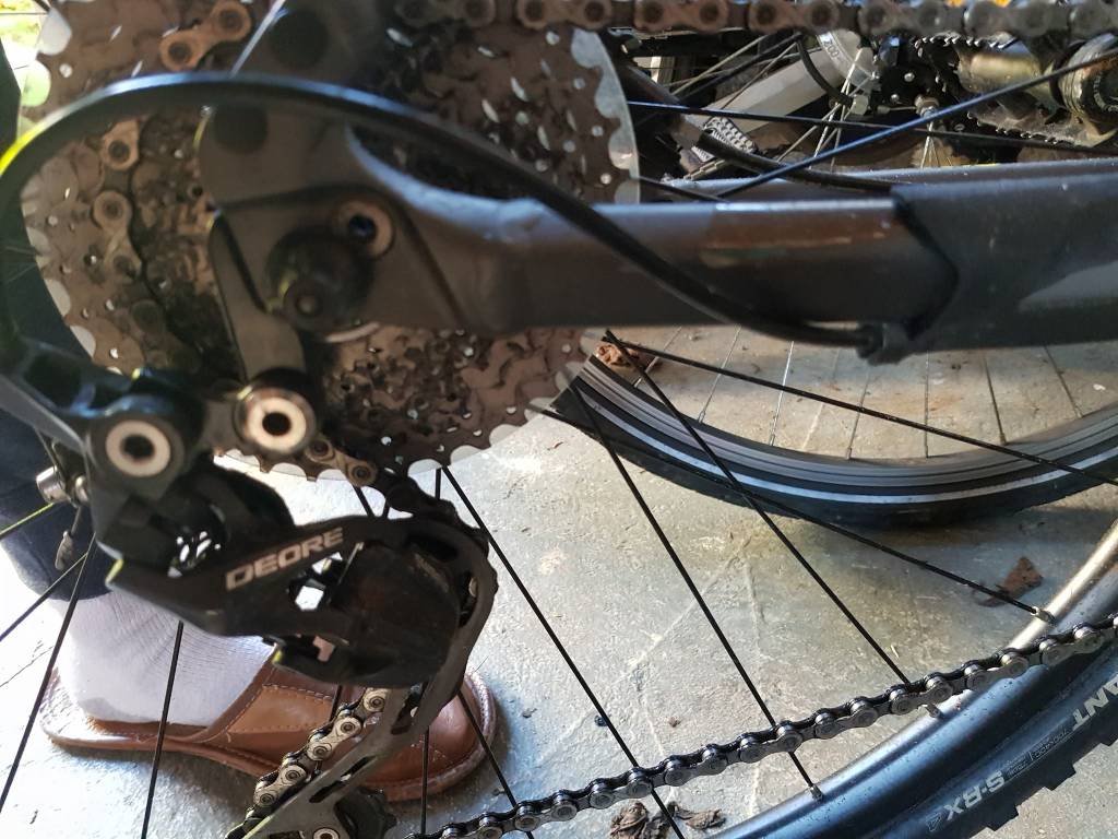

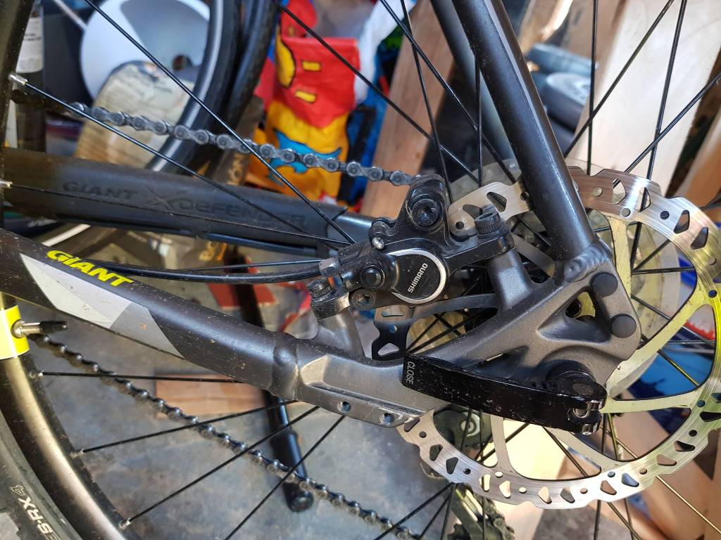

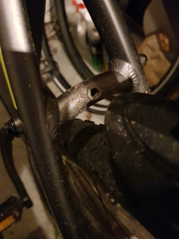

M.C Opublikowano 14 Października 2018 Opublikowano 14 Października 2018 (edytowane) Cześć, poszukuję błotników do zamontowania do Giant Roam 1 2017 na dojazdy do pracy. Muszą być długie żeby zakrywały większość koła i zmieścić oponę 42mm. Główne wymaganie to po prostu żeby podczas deszczu dodatkowo mi butów i spodni nie moczyło. Miałem swoje typy np. SKS Chromoplastic, ale po przeczytaniu opinii nie będą one kompatybilne z hamulcami tarczowymi. Najlepiej jakby na ChainReactionCycles był też. Załączam zdjęcia z dostępnymi "dziurami" na montaż. Edytowane 14 Października 2018 przez M.C

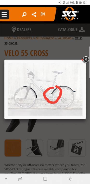

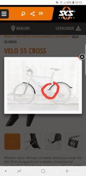

M.C Opublikowano 15 Października 2018 Autor Opublikowano 15 Października 2018 Z tego co widzę na stronie producenta, to nie zakryją przedniej przerzutki. Ma ktoś takie żeby się wypowiedzieć?
