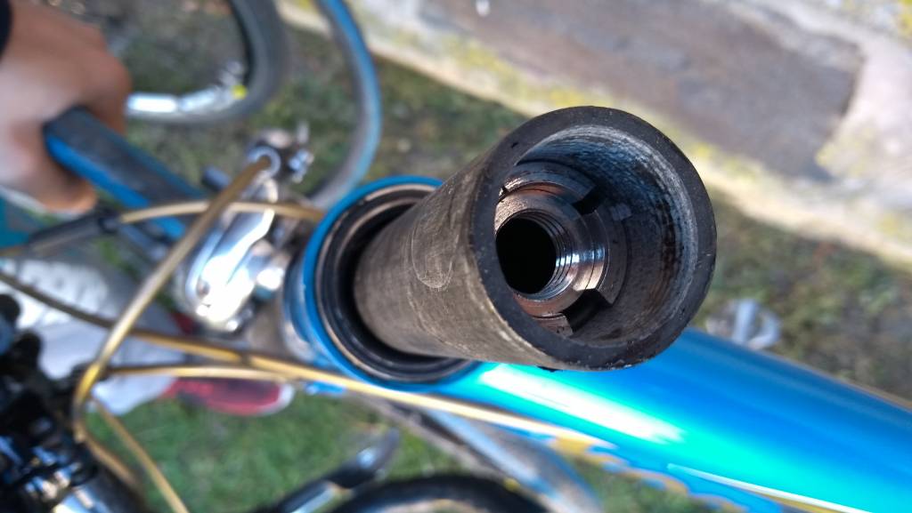

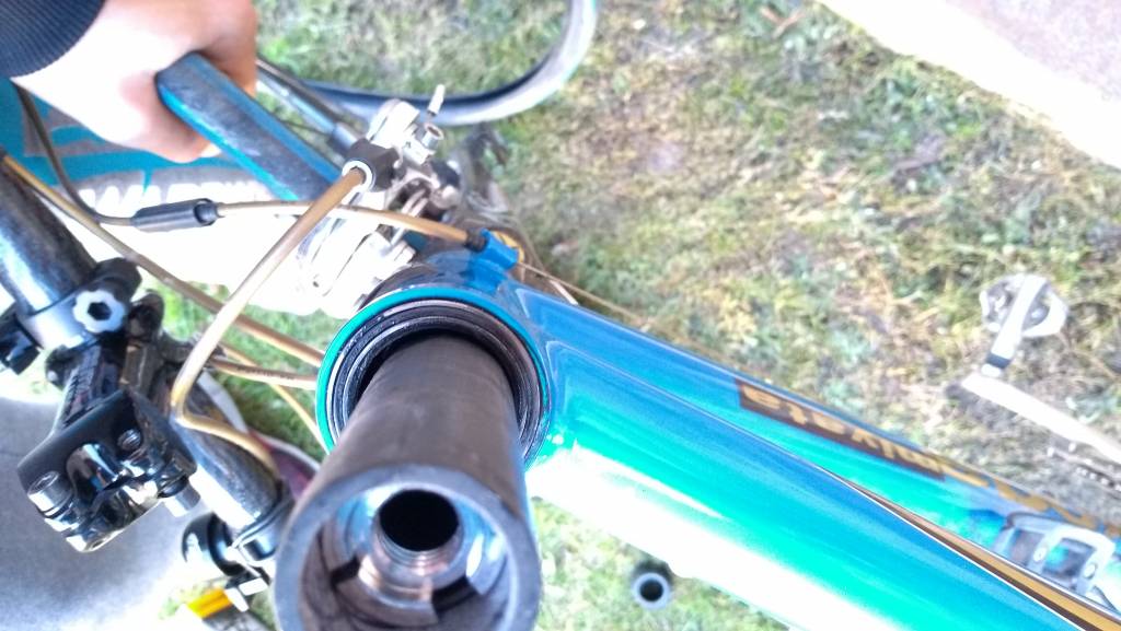

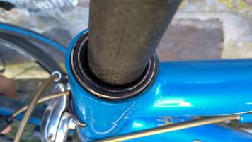

FxTemplarii Opublikowano 13 Października 2018 Opublikowano 13 Października 2018 Witam! Kolega kupił szosówkę w której wszystko jest ok poza jedną rzeczą. Zastanawiam się czy dobrze weryfikuję co to może być. Mianowicie cała kierownica razem z mostkiem oraz rurą sterową ma luz i chodzi przód lewo prawo tył. Moim zdaniem jest to za małe łożysko lecz w kwestii sterów jestem trochę zielony więc podsyłam zdjęcia do weryfikacji przez forumowych ekspertów. Chcemy ten luz wyeliminować żeby rowerem można było normalnie jeździć. Dzięki z góry wszystkim.
leejoonidas Opublikowano 13 Października 2018 Opublikowano 13 Października 2018 (edytowane) Prawdopodobnie brakuje jednego elementu który wygląda jak płaska stożkowa tulejka która może być przecięta z jednej strony, która jest nasuwana na rurę widelca i klinuje się między łożyskiem a rurą sterową widelca. Edytowane 13 Października 2018 przez leejoonidas

IOO Opublikowano 14 Października 2018 Opublikowano 14 Października 2018 18 godzin temu, leejoonidas napisał: Prawdopodobnie brakuje jednego elementu który wygląda jak płaska stożkowa tulejka która może być przecięta z jednej strony, która jest nasuwana na rurę widelca i klinuje się między łożyskiem a rurą sterową widelca. Tak jak kolega zauważył brakuje pierścienia i jeszcze nakładki na niego. Ktoś to musiał rozkręcić, na takim rowerze nie wolno jeździć, możecie złamać rurę sterową. Ja bym radził skontaktować się ze sprzedawcą. A w środku jest ekspander czy gwiazdka bo jakoś dziwnie to wygląda? 19 godzin temu, leejoonidas napisał: Prawdopodobnie brakuje jednego elementu który wygląda jak płaska stożkowa tulejka która może być przecięta z jednej strony, która jest nasuwana na rurę widelca i klinuje się między łożyskiem a rurą sterową widelca. Tak jak kolega zauważył brakuje pierścienia i jeszcze nakładki na niego. Ktoś to musiał rozkręcić, na takim rowerze nie wolno jeździć, możecie złamać rurę sterową. Ja bym radził skontaktować się ze sprzedawcą. A w środku jest ekspander czy gwiazdka bo jakoś dziwnie to wygląda?
FxTemplarii Opublikowano 14 Października 2018 Autor Opublikowano 14 Października 2018 To teraz pytanie. Czy da się takie coś dokupić a jak nie to czy trzeba będzie wymieniać wszystko ? W sensie całość łożysk itp? Przepraszam ale akurat to jest rzecz na której nie bardzo się znam. Gwiazdki z tego co kojarzę jak wygląda to nie ma, a jak wygląda ekspander to nie wiem. Z tego co pamiętam po wczorajszym rozbieraniu tego to tam na górze jest tylko i wyłącznie to co widać od góry, tylko to jedno łożysko, nic więcej nie było z tego co pamiętam.
sender Opublikowano 14 Października 2018 Opublikowano 14 Października 2018 jak nie za bardzo się znacie to oddajcie do serwisu, żeby obejrzał to ktoś kto ma o tym pojęcie. Może nie będzie taniej ale będzie lepiej. Od razu sprawdzi w jakim stanie jest łożysko, jego bieżnia. Jak ktoś w ten sposób użytkował rower to jest duża szansa, że stery są zniszczone, a uzupełnienie brakujących części nie rozwiąże problemu do końca.
leejoonidas Opublikowano 14 Października 2018 Opublikowano 14 Października 2018 (edytowane) Tulejka jest do kupienia tutaj: https://allegro.pl/pierscien-dociskowy-sterow-deda-1-1-8-i7574913215.html Z racji tego że jednak brakuje dwóch elementów, pierścienia dociskowego i pierścienia osłaniającego łożysko górne to od razu inwestuj w nowe kompletne usterzenie. Edytowane 14 Października 2018 przez leejoonidas
