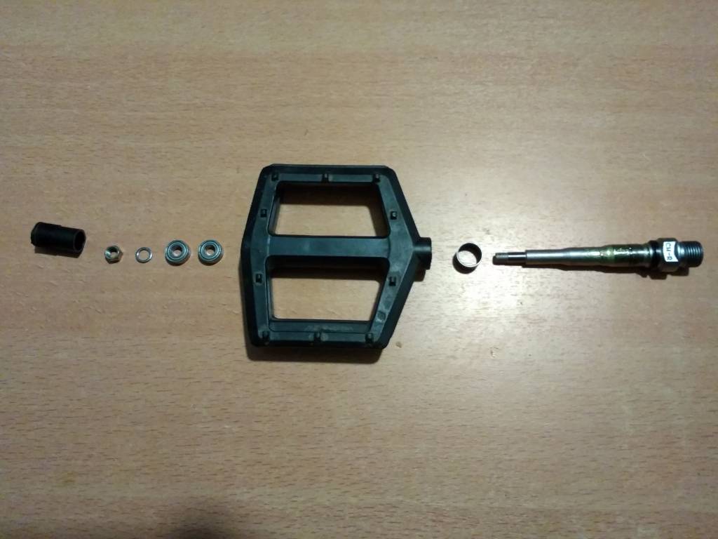

zero Opublikowano 27 Października 2018 Opublikowano 27 Października 2018 (edytowane) U mnie po przejechaniu ponad 10kkm jeden z czterech trochę się starł, ma lekki luz na lozysku slizgowym. Wyczyszczony i nasmarowany oryginalnym smarem który był w nadmiarze powinien jeszcze popedałować. Tak wygląda rozkręcony: Edytowane 27 Października 2018 przez zero To foto jest ostrzejsze

szary_wolf Opublikowano 27 Kwietnia 2020 Opublikowano 27 Kwietnia 2020 Temat stary, ale jako że mam pewne doświadczenia z tymi pedałami, to coś dopiszę. Pierwszą parę odesłałem na reklamację po zrobionych ok. 700 km. Powód - metaliczne strzelanie w prawym pedale podczas kręcenia pod obciążeniem. Rozbierałem go i smarowałem, po złożeniu wytrzymał kilkanaście km i znów to samo. Dla pewności wkręciłem jakieś budżetowe pedały z decathlonu, żeby sprawdzić, że to pedały, a nie np. korba. Drugi komplet zrobił bardzo podobny dystans i znów to samo, tyle że już oba strzelają. Zazdroszczę kolegom, którzy używają ich bezawaryjnie, bo bardzo mi się podobają, ale muszę poszukać czegoś lepszego (droższego).
Motke Opublikowano 27 Kwietnia 2020 Opublikowano 27 Kwietnia 2020 W dniu 27.04.2020 o 09:45, szary_wolf napisał: Drugi komplet zrobił bardzo podobny dystans i znów to samo, tyle że już oba strzelają. Zazdroszczę kolegom, którzy używają ich bezawaryjnie, bo bardzo mi się podobają, ale muszę poszukać czegoś lepszego (droższego). Jedyne co może w nich strzelać to łożyska maszynowe, które za bardzo nie da się nasmarować. Mają metalowe boki, których nie da się zdjąć bez rozwalania. Chyba, że ktoś ma na to jakiś patent. Muszę skorygować to co sam napisałem. W jednych pedałach są łożyska maszynowe typu "Z" (i do nich ciężko się dobrać) a w innych typu "RS" czyli boki z gumowanej blaszki i do nich można się łatwo dobrać i nasmarować. Tak więc mam 2 komplety tych pedałów z różnymi łożyskami. @szary_wolf Sprawdź jakie masz u siebie. Jeśli te "gumowe" to porządnie je nasmaruj.
