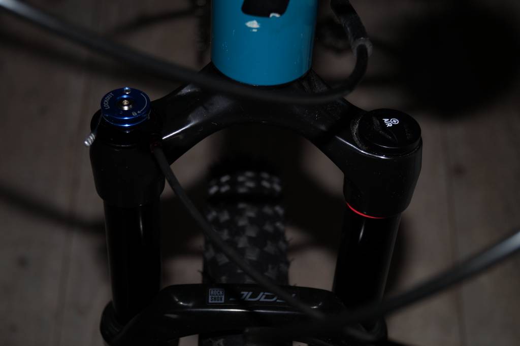

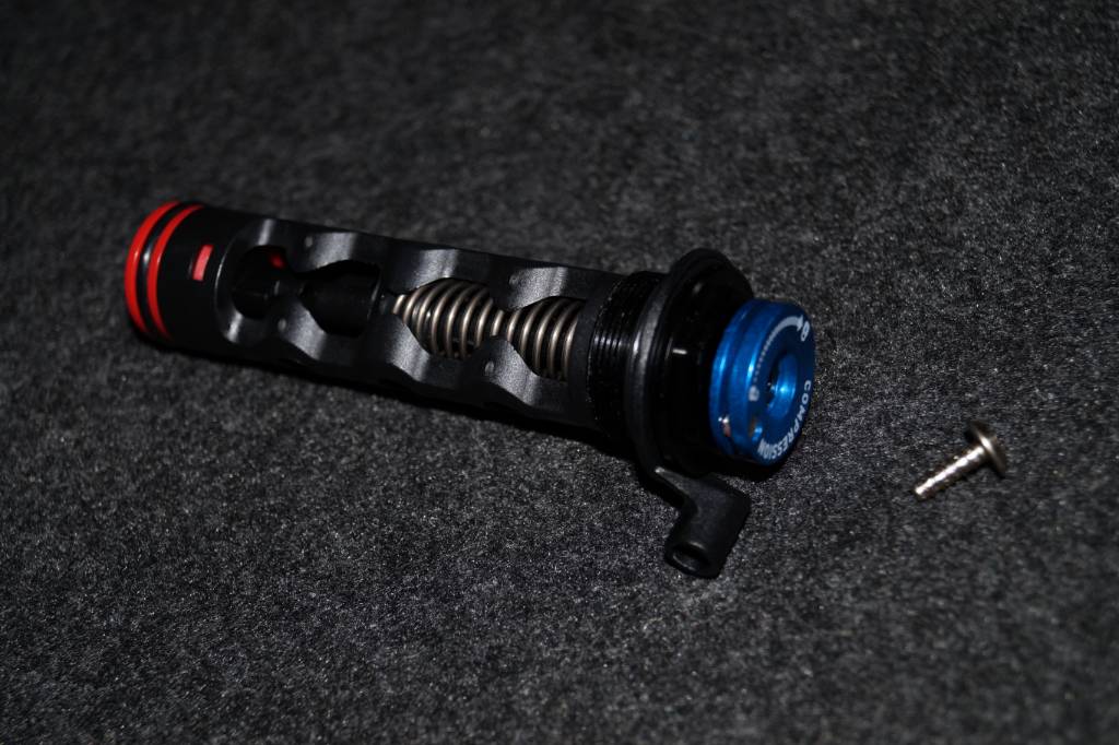

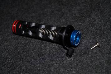

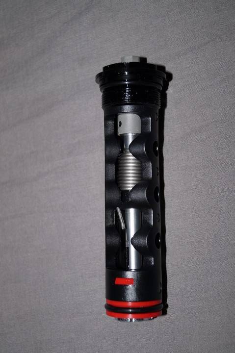

trekkowe Opublikowano 10 Lutego 2023 Opublikowano 10 Lutego 2023 (edytowane) Witka , ja przerobiłem tłumik Judy 29 gold RL blokowany z goleni na opcję pod manetkę . Kupiłem ten amorek z regulacją blokady na koronie . Następnie dokupiłem tłumik z opcją blokady z manetki ale topornie chodził powrót tego nowego tłumika , więc go rozebrałem i wyjąłem oryginalną sprężynę z niego instalując w nim sprężynę bardziej liniowo i płynniej działającą własnej produkcji . Do tłumika który nie miał sprężyny można było łatwo ją zainstalować bo jej punkty montażowe są już w tym tłumiku gotowe . Wszystko działa świetnie a sprężynki mojej produkcji podnoszą sprawność całej blokady . Poziom trudności 2 w skali 1-10 , czas operacji to na lekko około 1h . Do upgrade z opcji bez manetki do tej z manetką amortyzatora Judy gold air 29 RL potrzebna jest więc sprężyna , manetka , rolka naciągowa i obejma z przelotką linki do montażu na korku . Mam jeszcze kilka tych sprężyn zaworu jakby co. Dodaję zdjęcie tłumika który nie był w opcji pod manetkę po upgrade do opcji z manetką , widoczna na nim sprężyna jest dołożona przeze mnie 🙂 Mam też kilka egzemplarzy tłumika Mission Control wraz z elementami montażowymi , do obsługi blokady z manetki kompatybilnych z niżej wymienionymi modelami i wersjami amortyzatorów RockShox RockShox 30gold-Rl-A1, RockShox 30gold-Rl-A2, RockShox 30gold-Tk-A1, RockShox Judy gold-Rl-A1, RockShox Judy gold-Rl-A2, RockShox Judy gold -Rl-A3 Edytowane 21 Lutego 2023 przez trekkowe
