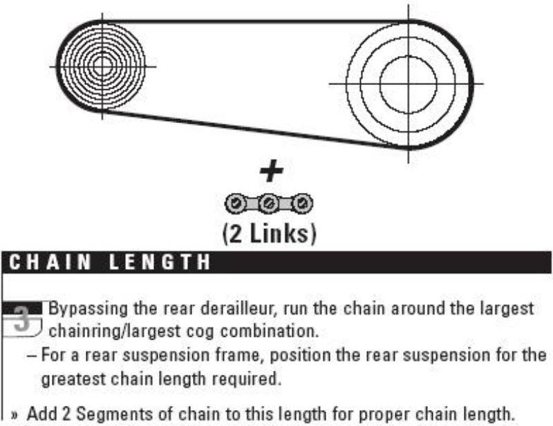

Gość Opublikowano 2 Października 2018 Opublikowano 2 Października 2018 Załóż łańcuch na największą zębatkę z przodu i największą z tyłu, ale nie przekładaj go przez przerzutkę. Długość łańcucha powinna być o dwa ogniwa większa niż obwód wokół tych dwóch zębatek: Jeśli masz dłuższy łańcuch, to go skróć.
