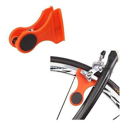

zero Opublikowano 2 Października 2018 Opublikowano 2 Października 2018 Ktoś używa przyrządów wspomagających regulację klocków? Zdaje to egzamin? Wygląda sensownie, chyba przyśpiesza, ułatwia itp.
hanus Opublikowano 2 Października 2018 Opublikowano 2 Października 2018 Lepiej wziąć 2 bądź 4 karty, wedle uznania, typu moja biedronka, Carrefour i włożyć między klocki i obręcze
Gość Opublikowano 2 Października 2018 Opublikowano 2 Października 2018 Mam taki przyrząd i jest bardzo wygodny - zwłaszcza podczas dociągania śrub (klocki się nie przemieszczają).
zero Opublikowano 2 Października 2018 Autor Opublikowano 2 Października 2018 Do nieprzemieszczania w trakcie dokręcania zamierzam. Kupić lub zrobić, pytanie czy warto? Karty będą się przemieszczać, poza tym, tu chodzi o rant, który - jak sądzę - pozycjonuje klocki.
Antyszprycha Opublikowano 2 Października 2018 Opublikowano 2 Października 2018 a gdzie takie cuś kupić ?

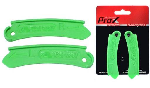

zero Opublikowano 2 Października 2018 Autor Opublikowano 2 Października 2018 Np. na popularnym serwisie aukcyjnym Pomarańczowy to Super B, ten minimalistyczny to Prox, fajny na wyprawy - /chyba/ mniej wygodny.
