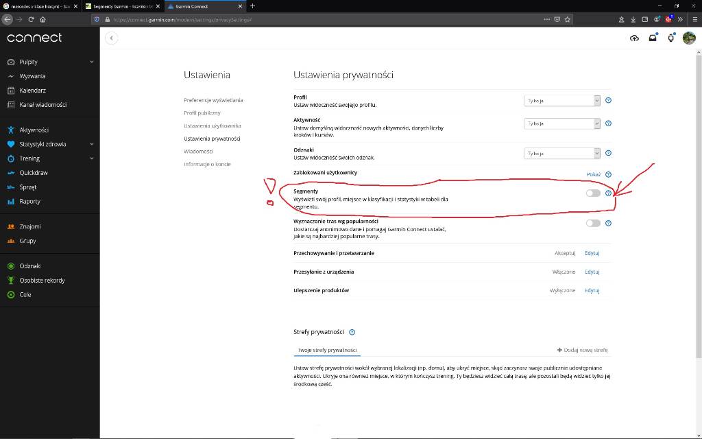

pecio Opublikowano 29 Września 2020 Opublikowano 29 Września 2020 Sprawdź czy w polityce prywatności masz odfajkowane segmenty.

pecio Opublikowano 1 Października 2020 Opublikowano 1 Października 2020 (edytowane) Kwestia odpowiedniego odfajkowania ustawień i co najważniejsze tego poniżej - to ma być włączone !!!!!! Edytowane 1 Października 2020 przez pecio
Gość Opublikowano 1 Października 2020 Opublikowano 1 Października 2020 (edytowane) to oczywiste dobra chyba znalazłem, profil ustawiony na "tylko ja", a aktywność na "wszyscy" i powinno pokazywać segmenty i klasyfikacje, a jednocześnie nie będzie widać żadnych info o profilu i aktywnościach użytkownika Edytowane 1 Października 2020 przez Gość
