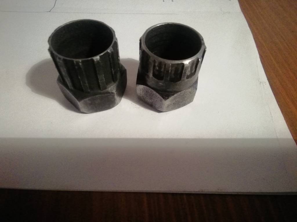

itam Opublikowano 28 Września 2018 Opublikowano 28 Września 2018 (edytowane) Siemanko szajbusy, mam taki klucz, chce odkręcić tą tarczę ale nie dam rady, klucz jakby ześlizguje się z tych zębatek, próbowałem wszystkiego, wiecie może jak to odkrecić? Edytowane 28 Września 2018 przez itam

sender Opublikowano 28 Września 2018 Opublikowano 28 Września 2018 13 minut temu, itam napisał: w środku jest tylko to, ale jak sprawdzałem kluczem do kaset to nie pasuje skoro pasuje od HII to szukaj takiego ale nasadowego. Możesz delikatnie młotkiem poopukiwać, jakimś penetratorem zlać. Jak już uda się odkręcić kluczem to kup nowa nakrętkę, bo ta średnio już wygląda. Przy montażu przesmaruj gwint jakimś smarem stałym np. takim https://www.castorama.pl/produkty/narzedzia-i-artykuly/auto-i-garaz/oleje-i-smary/smar-syntetyczny-60-ml.html W przyszłości unikniesz problemu z zapiekaniem.
leejoonidas Opublikowano 28 Września 2018 Opublikowano 28 Września 2018 (edytowane) Bo są dwa rozmiary kluczy, różnica między jednym a drugim jest niezauważalna gołym okiem, jeden pasuje do wolnobiegu drugi do kasety. W serwisie Ci to odkręcą, lepiej nie próbuj sam tego odkręcić bo spieprzysz całe gniazdo i pozostanie Ci tylko szlifierka kątowa. Zgadnij który to jest.? Edytowane 28 Września 2018 przez leejoonidas 1
itam Opublikowano 5 Października 2018 Autor Opublikowano 5 Października 2018 (edytowane) poradziłem sobie, wystarczyło kupić nasadke która pasuje do tych zebatek i klucz nasadowy i odrazu poszło Edytowane 5 Października 2018 przez itam 1
Zbysio Opublikowano 6 Października 2018 Opublikowano 6 Października 2018 W dniu 28.09.2018 o 21:49, leejoonidas napisał: Bo są dwa rozmiary kluczy, różnica między jednym a drugim jest niezauważalna gołym okiem, jeden pasuje do wolnobiegu drugi do kasety. W serwisie Ci to odkręcą, lepiej nie próbuj sam tego odkręcić bo spieprzysz całe gniazdo i pozostanie Ci tylko szlifierka kątowa. Zgadnij który to jest.? Lewy kaseta, a prawy wolbobieg. 😀
