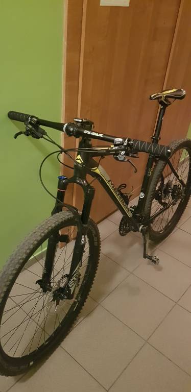

Bike Freak Opublikowano 23 Września 2018 Opublikowano 23 Września 2018 Witam wszystkich szajbajkow. Chce wam przedstawić mój rower którym bawię się głównie w terenie ale służy mi też do codziennego poruszania się. Z oryginalnego set up-u pozostała tylko rama(mam do niej sentyment i pasuje mi jej geometria) obręcze i sztyca. A o to podzespoły mojej maszyny: Piasty xt M8000 32h zaplecione na szprychach DTSwiss Widelec rockshox reba 2017 100mm skoku Hamulce xt M8020 z tarczami 180/160mm rt81 ice technologies Korba SLX M670 42-32-24 z Lozyskami SLX Manetki xt M780 Kaseta 10 rzedowa xt M771 11-36 z łańcuchem HG 95 Przezutki: przód xt m780 tyl xt m 786 shadow plus Kokpit to kiera PRO koryak i mostek 90mm (ustawiony na kat ujemny)koryak Pedały m 520 Ciekaw jestem co sądzicie o moim sprzęcie,a dodam że jeździ mi się na nim genialnie.
Gość Opublikowano 23 Września 2018 Opublikowano 23 Września 2018 Rower spoko, choć zastanawia mnie po co masz hamulce czterotłoczkowe i trzy blatową korbę Czterotłoczki owszem, fajna sprawa, ale czy do roweru XC jest sens je pakować, ja nie widzę takowego, podaj swoje argumenty, jestem ciekaw jaki to powód. Co do korby, znacznie efektywniej będzie jak zmienisz w tej co masz środkowy blat na 36-38T, a pozbędziesz się zębatki 42T, niestety wtedy do wymiany będzie prawdopodobnie przednia przerzutka jeszcze, ale wierz mi, że 2x10 jest efektywniejsze przy 29" kołach. Zresztą sam sobie odpowiedz, czy jazda z niską kadencją na blacie 42T Ci odpowiada? Reszta napędu jak u mnie, XT robi robotę i działa jak należy. Fajna bryka!
Bike Freak Opublikowano 23 Września 2018 Autor Opublikowano 23 Września 2018 56 minut temu, SpiderMAN napisał: Rower spoko, choć zastanawia mnie po co masz hamulce czterotłoczkowe i trzy blatową korbę Czterotłoczki owszem, fajna sprawa, ale czy do roweru XC jest sens je pakować, ja nie widzę takowego, podaj swoje argumenty, jestem ciekaw jaki to powód. Co do korby, znacznie efektywniej będzie jak zmienisz w tej co masz środkowy blat na 36-38T, a pozbędziesz się zębatki 42T, niestety wtedy do wymiany będzie prawdopodobnie przednia przerzutka jeszcze, ale wierz mi, że 2x10 jest efektywniejsze przy 29" kołach. Zresztą sam sobie odpowiedz, czy jazda z niską kadencją na blacie 42T Ci odpowiada? Reszta napędu jak u mnie, XT robi robotę i działa jak należy. Fajna bryka! Hamulce to spelnienie marzenia,nie poparte do konca logicznymi argumentami(trzeba przyznać że modulacja i siła hampli jest genialna)ale może w przyszłości trafia do bardziej hardocorowego sciezkowca😜 co do trzeciego blatu to nie posiadam szosy i rower służy mi też do poruszania się podczas dluzszych wycieczek po asfalcie to w najblizszych planach jest przejście na system 2x10
Gość Opublikowano 23 Września 2018 Opublikowano 23 Września 2018 Taki argument to do mnie trafia... 1 minutę temu, Bike Freak napisał: może w przyszłości trafia do bardziej hardocorowego sciezkowca hehe. Na dłuższe wycieczki blat 38T Ci wystarczy, a zdecydowanie mniej będziesz mieszał przednią przerzutką, co więcej kadencja także będzie zdrowsza tak dla Ciebie jak i napędu, niż na tym blacie 42T.
Bike Freak Opublikowano 23 Września 2018 Autor Opublikowano 23 Września 2018 (edytowane) 39 minut temu, SpiderMAN napisał: Na dłuższe wycieczki blat 38T Ci wystarczy, a zdecydowanie mniej będziesz mieszał przednią przerzutką, co więcej kadencja także będzie zdrowsza tak dla Ciebie jak i napędu, niż na tym blacie 42T. Przejde na system 2x10 jak ogarnę odpowiednie kominy i przednia przezutke,dzięki za radę Spider. Edytowane 23 Września 2018 przez Bike Freak
Gość Opublikowano 23 Września 2018 Opublikowano 23 Września 2018 Teraz, Bike Freak napisał: Przejde na system 2x10 jak ogarnę odpowiednie kominy i przednia przezutke Kominy można doszlifować, przerzutka to na przykład FD-M786, mam taką w skrzynce na zaś. Na razie ujeżdżam 1x10 w konfiguracji z kasetą 11-42T i zębatką 30T w korbie.
Bike Freak Opublikowano 23 Września 2018 Autor Opublikowano 23 Września 2018 (edytowane) 26 minut temu, SpiderMAN napisał: Kominy można doszlifować, przerzutka to na przykład FD-M786 O szlfowaniu nie myślałem,ale to dobry pomysł więc dzięki. Co do przerzutki to właśnie o m786 myślałem. Na razie muszę mały serwis reby zrobić wymiana oleju itp. Edytowane 23 Września 2018 przez Bike Freak
