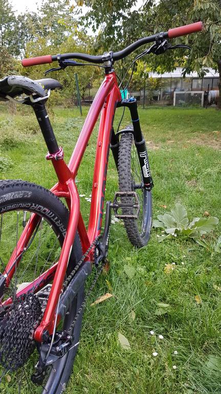

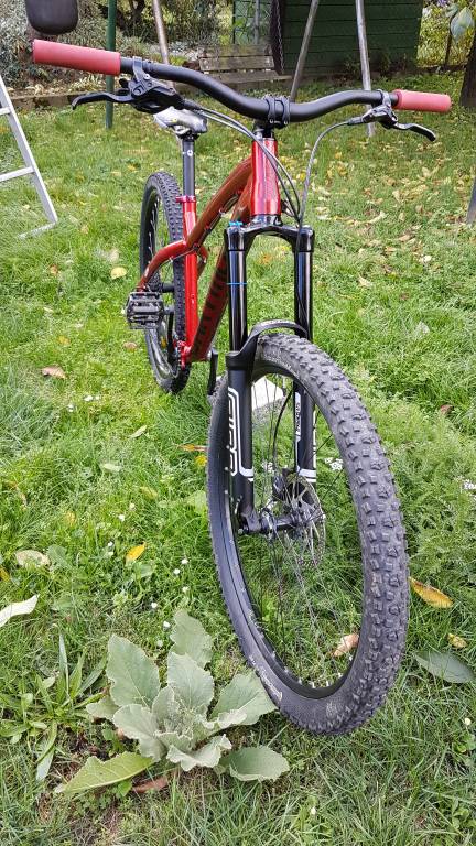

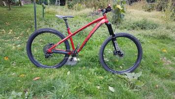

Siemka przedstawiam wam swój drugi bike check, tym razem zakończonego już projektu mojego Enduraka bazującego na Hornecie. Może niedługo nagram filmik do moje rowery na kanale szaja ale nie wiem gdzie wysłać filmik, myślę że byłby ciekawy ponieważ rower składałem od zera
RAMA: Dartmoor Hornet 2017 Red Devil, rozmiar M na 173cm wzrostu
WIDELEC: Sr Suntour Aion Rc 160mm
STERY: Preal izumi
KORBA: Sram S1000 30t
PRZERZUTKA TYLNA: Sram Gx
MANETKI: Sram Gx
KASETA: Sram Gx XG-1150 10-42
ŁAŃCUCH:  KMC x11
PIASTY: Concept X
HAMULCE: Shimano m315 klocki półmetaliczne BBB
OBRĘCZE:  przednia Concept X, tylnia Dartmoor Cruiser
OPONY:  Continental mountain King przód 2.4 tył 2.2, na nowy sezon wpadnie bezdętka Wtb Viligante i Convict
PEDAŁY: Dartmoor Stream
KIEROWNICA: Dartmoor Tornado v2 750mm
CHWYTY KIEROWNICY: Esi Grips Chunky
WSPORNIK KIEROWNICY: Octane One 45mm
WSPORNIK SIODEŁKA: Iridium
SIODEŁKO: Póki co silverback, bo w WTB pogieły się pręty
WAGA: 14.5 kg

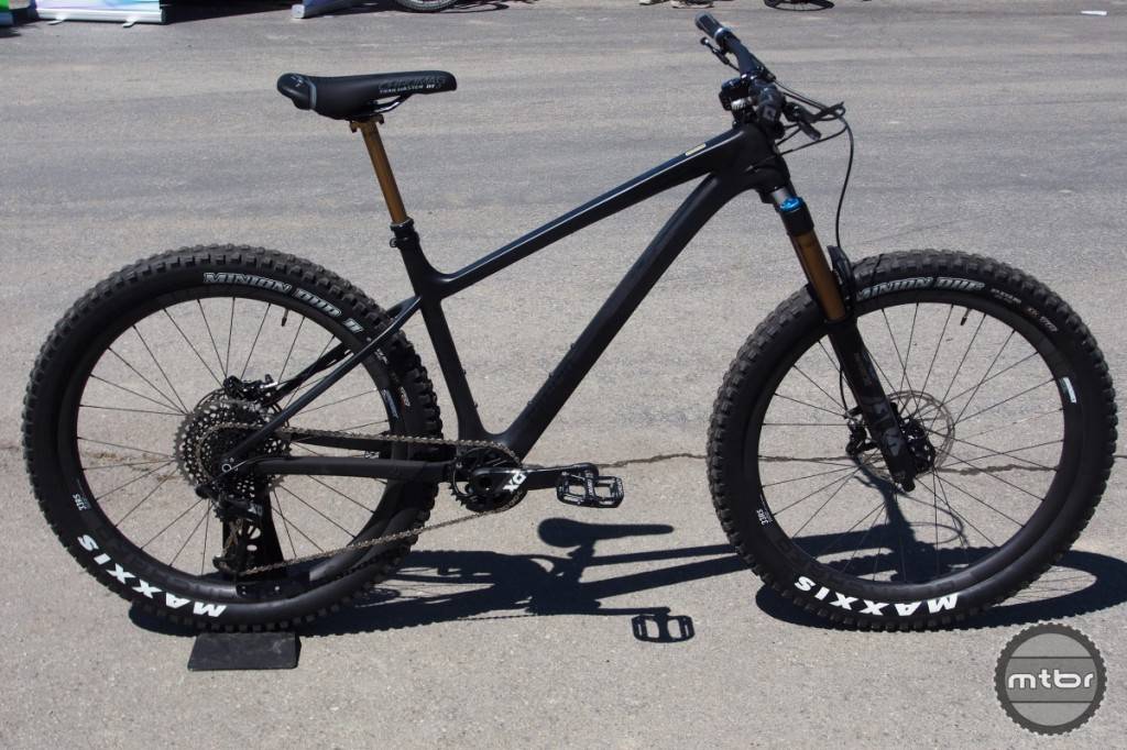

Wspomniałem o Diamnodbacku bo maja MOIM ZDANIEM najlepszego hardtaila enduro/Am na świecie, a dokładnie Sync R Pro carbon. Rower świetny dołączam na fotce
