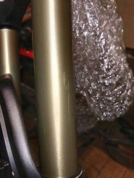

witam mam na oku amortyzator fox 32,i pytanie czy to uszkodzenie wpływa na prace amorka ?IMG_20180818_204532.thumb.jpg.36ad6c79192dd282bd3d4d4719712fc4.jpg

Jak za 50 zł to bym zaryzykował 😉 A tak na poważnie na zdjęciu nie widać czy to głębsza rysa czy tylko otarcie. Jeśli nie masz możliwości obejrzenia wcześniej amora osobiście to ryzykujesz kupnem złomu.

Przetarcie jest dość wysoko. Najlepiej przejechać po nim palcem. Jeśli rysy będą mocno wyczuwalne to odpuść zakup. Jeśli nie jest tak źle tp podeślij zdjęcie do jakiegoś serwisu to może coś podpowiedzą. Czasem niektóre rysy można z"złagodzić".

Dokładnie, jeżeli rysa nie jest głęboka, z ostrymi krawędziami, będzie wszystko okej - nie będą niszczyć uszczelek.
