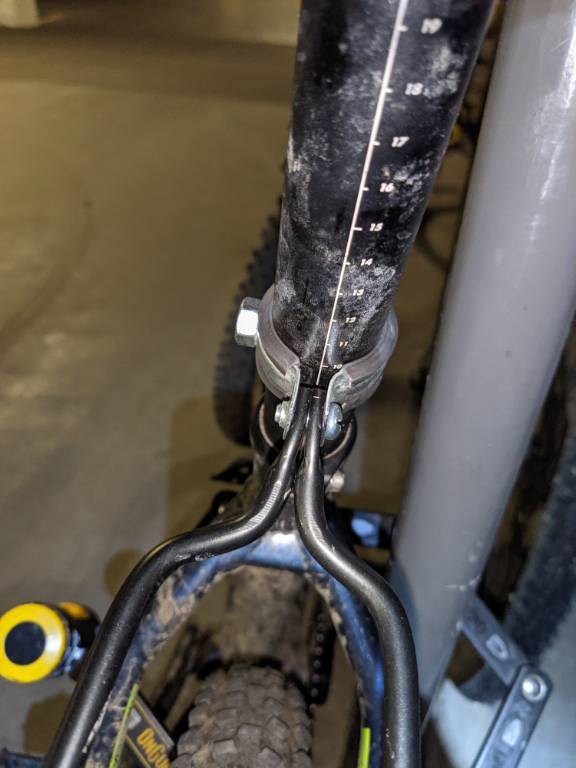

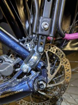

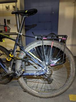

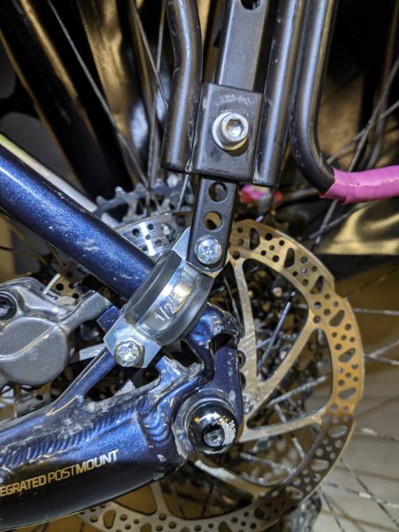

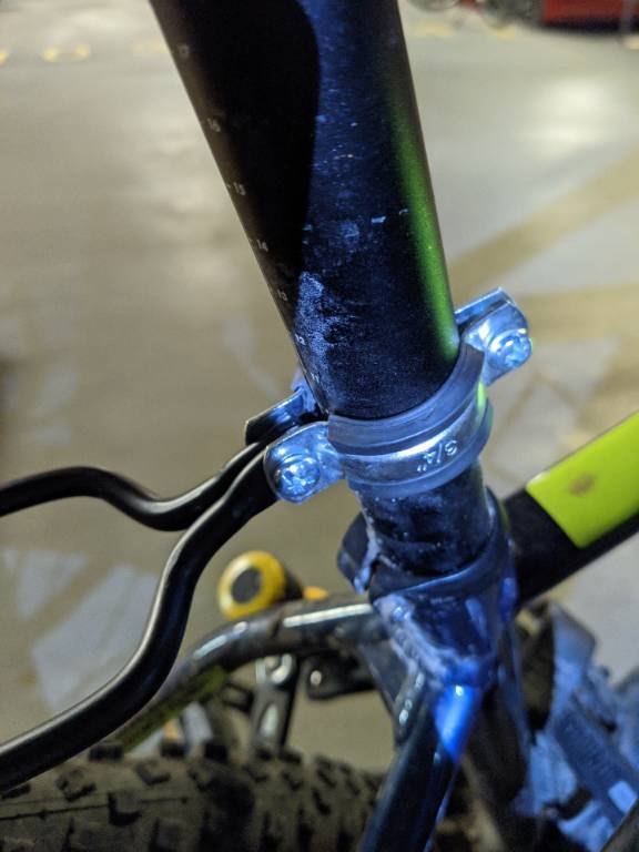

Bujak Opublikowano 25 Września 2021 Opublikowano 25 Września 2021 (edytowane) Do mocowania zwykłego bagażnika do ramy bez otworów montażowych użyłem tulejek do rur hydraulicznych. Zestaw zawierający 2 sztuki tulejek kosztuje ok 10 zł. Tuleje są dostępne w średnicach 3/8" 1/2" 3/4". Większe nie będą przydatne. Do dolnych mocowań w zależności od średnicy trzeba użyć mniejszych 3/8" albo 1/2". Do sztycy pasuje 3/4". Bagażnik jest stabilny i od 3 tygodni dzielnie dźwiga sakwę z książkami licealisty. Gdyby coś przestało działać - napiszę. Myślę, że to dobry patent za kilka zł do bagażu do 10kg. Na cięższe sakwy może być za słaby. https://www.bricoman.pl/obejma-pojedyncza-do-rur-stalowych-3-8-2-sztuki-396466.html Edytowane 25 Września 2021 przez Bujak

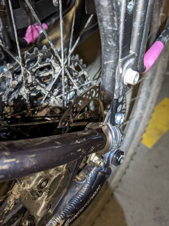

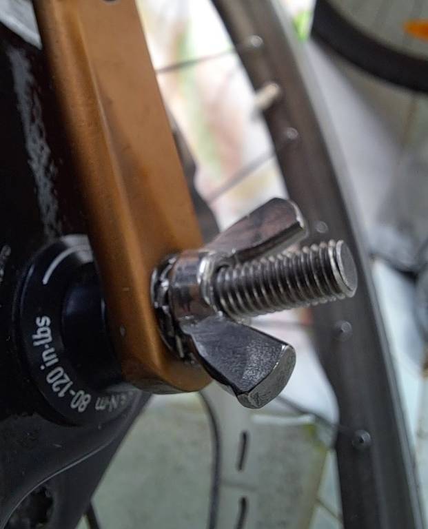

Motke Opublikowano 2 Października 2021 Opublikowano 2 Października 2021 To może ja przedstawię swój sposób mocowania bagażnika gdy nie ma insertów i jest sztywna oś z tyłu. Firmowa ośka (pełna w środku) została wymieniona na ośkę SRAM Maxle Stealth. Ośki te mają na wylot otwór 5.0 mm i gwintowany pręt M5 wchodzi bez problemu ale też nie ma większych luzów. Pręt przycinamy na odpowiednią długość. Do tego jeszcze podkładki sprężynujące i nakrętki motylkowe. Polecam nakrętki motylkowe aby w terenie można to było skręcić jak i odkręcić palcami. Ja jeszcze dodatkowo dałem (widoczne na zdjęciu) plastikowe dystanse. Wady: - rozwiązanie trochę bardziej uciążliwe gdy przyjdzie w terenie wymieniać dętkę. - cena ośki (jeśli trzeba dokupić)
revolta1 Opublikowano 2 Października 2021 Opublikowano 2 Października 2021 Przy sztycy można zastosować obejmę z mocowaniem do bagażnika wygląda to bardziej estetycznie No i na pewno bardzo dobrze trzyma
Nogi Opublikowano 2 Października 2021 Opublikowano 2 Października 2021 9 godzin temu, revolta1 napisał: Przy sztycy można zastosować obejmę z mocowaniem do bagażnika wygląda to bardziej estetycznie No i na pewno bardzo dobrze trzyma Polecam również te obejmę. Używane w rowerze gdzie na bagażniku jeździ pies w koszyku ( około 10kg) i zero problemów.
Bujak Opublikowano 4 Października 2021 Autor Opublikowano 4 Października 2021 (edytowane) O… fajnie, że są tez inne pomysły W dniu 2.10.2021 o 12:37, revolta1 napisał: Przy sztycy można zastosować obejmę z mocowaniem do bagażnika wygląda to bardziej estetycznie No i na pewno bardzo dobrze trzyma Górne mocowanie jest znane i ogolnodostępne… choć droższe. Problem jest tylko z dolnymi mocowaniami. W polsce nic nie znalazłem, a potrzebowałem bagażnika na już. Da się sprowadzić coś takiego za ok 25 £ (tylko do rurek 20-26 mm). Jest to użycie niezgodne z przeznaczeniem, ale gdzieś słyszałem, że się sprawdza. https://www.ebay.co.uk/itm/264997015544?epid=698373446&hash=item3db30d8ff8:g:NpEAAOSwTyhg7HIB Edytowane 4 Października 2021 przez Bujak
revolta1 Opublikowano 5 Października 2021 Opublikowano 5 Października 2021 Na szybko wiadomo. Ale można teraz powoli wprowadzać modyfikacje 😋😋😋
