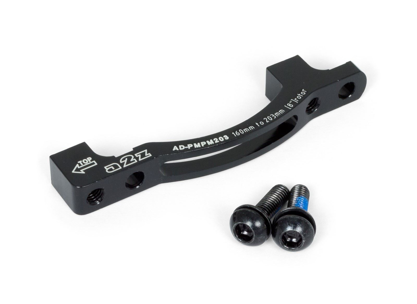

PiotrekGT Opublikowano 15 Października 2020 Udostępnij Opublikowano 15 Października 2020 (edytowane) To zalezy jaki rozmiar adaptera i najlepiej dodaj zdjęcie obecnego. Albo inaczej: jeśli masz adapter ze 160 na 203 takiego typu: To go musisz podpiłować, lub kupić taki: Z innymi rozmiarami nie powinno być problemów Edytowane 15 Października 2020 przez PiotrekGT Odnośnik do komentarza

Bujak Opublikowano 16 Października 2020 Udostępnij Opublikowano 16 Października 2020 Żeby mieć pewność:1. zmierz rozmiar mocowania w ramie / amortyzatorze:PM5 = 140PM6 = 160PM7 = 1802. Dobierz odpowiedni adapterNa oko wydaje się, że potrzebujesz adapter QM40. Odnośnik do komentarza

PiotrekGT Opublikowano 17 Października 2020 Udostępnij Opublikowano 17 Października 2020 Masz chlopie dobre adaptery, zostawiaj i zakladaj MT5, 160 na 180 pasują, problemy są tylko z tymi co ja pokazałem w 1 odpowiedzi. Do kompletu polecam klameczki shimano bo oryginaly magury są.... takie sobie Odnośnik do komentarza
