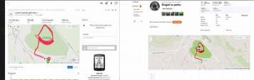

borkovitz Opublikowano 25 Lutego 2020 Opublikowano 25 Lutego 2020 Witam mam taki problem posiadam garmin 520 i od jakiegoś czasu w stravie jest mniej kilometrów niż na liczniku.W garmin conncet i w endomondo pokazuje np 11km a w stravie 7 km. Miał ktoś taki problem?

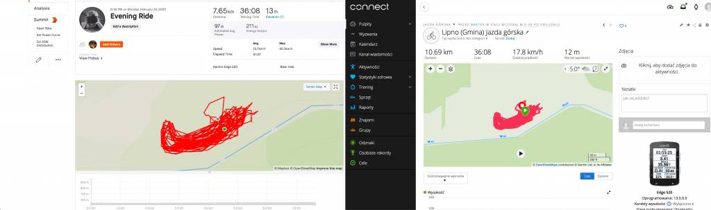

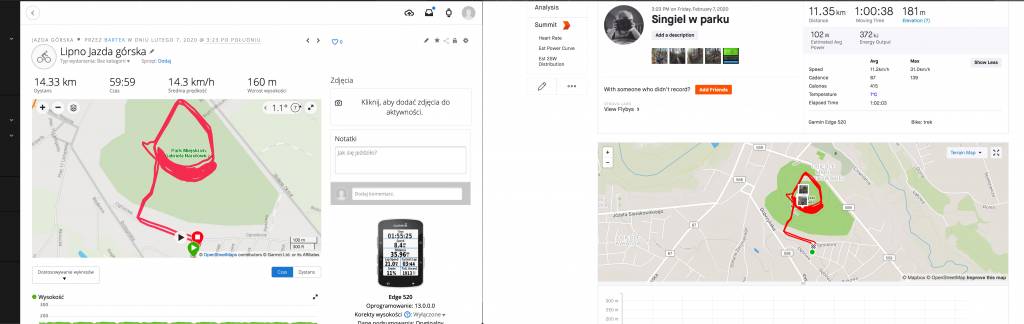

nctrns Opublikowano 25 Lutego 2020 Opublikowano 25 Lutego 2020 Podeślij linki do aktywności jeśli są publiczne, a jeśli nie, to chociaż screeny (z kompa, nie z komórki), tak żeby było widać mapy i statystyki.
borkovitz Opublikowano 25 Lutego 2020 Autor Opublikowano 25 Lutego 2020 1 godzinę temu, nctrns napisał: Podeślij linki do aktywności jeśli są publiczne, a jeśli nie, to chociaż screeny (z kompa, nie z komórki), tak żeby było widać mapy i statystyki. prosze screnny z. kompa na endomondo jest odległosc jak na garminie mam założony czujnik prędkości ale baterie zmieniłem
Gość Opublikowano 25 Lutego 2020 Opublikowano 25 Lutego 2020 Po mojemu to jeździsz jak chomik w tą i z powrotem. Jedna apka mierzy prędkość z czujnika a druga z GPS, który na takiej małej powierzchni może przekłamywać i masz odpowiedź...
borkovitz Opublikowano 25 Lutego 2020 Autor Opublikowano 25 Lutego 2020 ta sa petle ale fakt blisko sibie jak jade np bez czujnika predkosci to pokazuje duzo mniej ale np kolega ma garmina 530 i jest oki pokazuje mu poprawnie wiec niewiem moze lpeszy gps

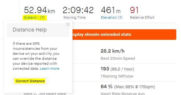

Genzo Opublikowano 26 Lutego 2020 Opublikowano 26 Lutego 2020 próbowałeś w Stravie skorzystać z "correct distance"? co się wtedy dzieje?
Iwona Iw Opublikowano 28 Grudnia 2020 Opublikowano 28 Grudnia 2020 Witam, podłączę się, właśnie próbuję przerzucić (już ręcznie bo inne metody nie działają ) treningi z Endomondo do Stravy i każdy trening jaki przerzuca jest krótszy, niektóre nawet o pół kilometra i czas pokazuje też krótszy. Co z tym zrobić? Próbowałam wyeksportować z Endomondo zarówno plik gpx jak i tcx. W obu przypadkach jest tak samo, na Stravie te treningi pokazują się z mniejszym dystansem i krótszym czasem. A to correct distance gdzie jest? jak próbowałam przez my activity i najeżdżam na distance, nic nie wyskakuje, żadne correct...
Karol_Bogusz Opublikowano 29 Grudnia 2020 Opublikowano 29 Grudnia 2020 Witam, podłączę się, właśnie próbuję przerzucić (już ręcznie bo inne metody nie działają ) treningi z Endomondo do Stravy i każdy trening jaki przerzuca jest krótszy, niektóre nawet o pół kilometra i czas pokazuje też krótszy. Co z tym zrobić? Próbowałam wyeksportować z Endomondo zarówno plik gpx jak i tcx. W obu przypadkach jest tak samo, na Stravie te treningi pokazują się z mniejszym dystansem i krótszym czasem. A to correct distance gdzie jest? jak próbowałam przez my activity i najeżdżam na distance, nic nie wyskakuje, żadne correct...Dlaczego przerzucasz trening z endomondo do stravy? Przecież można odrazu połączyć garmin Connect ze Strava. Jak bierzesz z endomondo to może być w tej aktywności już jakieś inne dane przez to, ze endomonda ma inne algorytmy. Po co robić podwójny błąd. Wysłane z iPhone za pomocą Tapatalk
nctrns Opublikowano 29 Grudnia 2020 Opublikowano 29 Grudnia 2020 @Karol_Bogusz a dlaczego zakładasz, że @Iwona Iw ma garmina? Musisz wejść na komputerze w daną aktywność i wtedy:
