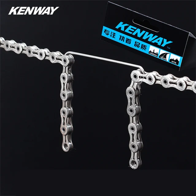

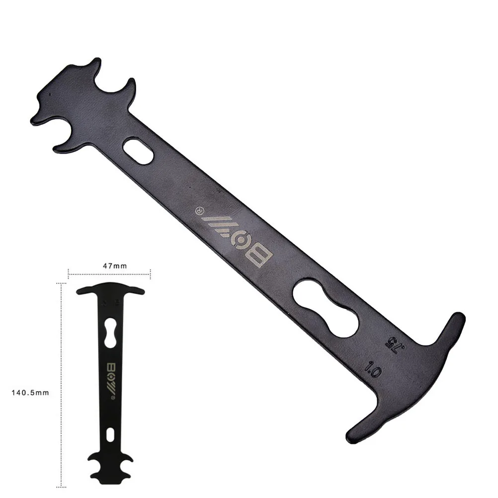

Frost Napisano 11 Kwiecień 2019 Autor Udostępnij Napisano 11 Kwiecień 2019 (edytowane) Cudowanie również sprawia mi radość. Aktualnie się cieszę, jak będę coś wymieniał pewnie będę się cieszył jeszcze bardziej. Jako pierwsze zakupy wpadły: - 3 łyżki do opon Bike Hand YC-117 - Olej Finish Line Cross Country - Odtłuszczacz Expand Pro Degrizzer - rozkuwacz Bike Hand YC-336 - spinka do łańcucha, tak na wszelki wypadek - końcówka do wentyla - adapter do kompresora samochodowego - zestaw inbusów SATA 09107A (nie warte swojej ceny, już je lekko okręciłem dokręcając mocno pedały) Miałem również inbusy Yato ale kupiłem "dobre, markowe", które jakoś szczególnego wrażenia nie zrobiły. Obudowa robi solidne wrażenie ale otwory na klucze są również sześciokątne, nie da się obracać narzędzi indywidualnie więc aby wyjąć klucz, trzeba wyjąć kolejny nad nim. Upierdliwe. Obudowa w Yato natomiast rozleciała się chwile po ich kupnie dawno temu i mam je luzem w skrzynce. Rower przed pierwszą jazdą został przeze mnie sprawdzony, wszystkie możliwe śrubki dokręcone jeśli tego wymagały, tarcze, kaseta i korba odtłuszczone, łańcuch umyty a następnie nasmarowany oliwką. Kierownica nieco przekręcona w osi, manetki ułożone w miarę wygodnie i po pierwszych dwóch wyprawach okazało się, że muszę jeszcze je wyregulować jeśli chodzi o pozycję. To co po pierwszych dwóch wyjazdach drażni to okropne fabryczne siodełko pod mój tyłek. Taka twarda deska. Zamówiłem pampersa z Decathlona, zobaczymy czy pomoże, jeśli nie to wleci kombinacja pampers + żelowe siodełko, pewnie też w Decathlonie bo przynajmniej mogę przymierzyć i w razie W wymienić. Lubię bardzo kupować na Aliexpress - są tam również dobre jakościowo marki jak i często zamawiam jakieś śmieci w ramach eksperymentów. Wleciały takie oto gadżety: - Uchwyt na telefon, który robi za licznik - odpalam na nim Strave. Jest bardzo fajnie wykonany, dobrej jakości - nie ma stopki jak typowy GUB a śrubę, która ustawia ewentualne pochylenie względem klamry. Na razie testuje, czy nie trzeba zastosować gumowych podkładek aby śruby się nie odkręcały podczas długiego zjazdu z góry po tarce - nie chciałbym używać Loctite'a do śrubek. Za licznik służy stary HTC One - ma wypukły kształt tylnej obudowy więc nie współgra cudownie z uchwytem, gumowa ramka w tym wypadku jest niezbędna ale następnym razem spróbuje bez pokrowca na telefon. Może siądzie to lepiej. - Kolejna rzecz, "spinka" do rozkutego łańcucha: - narzędzie do rozpinania spinek Bike Hand - blaszka do sprawdzenia zużycia łańcucha - klucz do szprych - dzwonek Do tego zamówiłem koszyk na bidon ELITE Custom race Plus (szary) oraz bidon ELITE Cristal FLY MTB Clear 550ml oraz wcześniej wspomniany pampers z decathlonu MTB900. Kask już mam wybrany i przymierzony, Bontrager Quantum. Pozostają rękawiczki oraz ewentualnie cienka bluza na koszulkę sportową. Byłem w dwóch Decathlonach, nawet we Wrocławiu wybór był wyjątkowo słaby, to samo w kwestii bluzek. Jeśli są to kolory pstrokate a ja raczej celuję w coś czarnego/szarego z ewentualnie jakimś czerwonym akcentem. Rękawiczek nie chciałbym zamawiać w ciemno bo pewnie będę musiał zamówić 10 par w 10 różnych sklepach i będzie to całkowicie nieopłacalne. W Zalando i Answearze wybór również nędzny, są jakieś Foxy ale jak już mam kupować Foxy to kupię długie w sklepie motorowym i przymierzę. Kusi zamówienie czegoś na próbę od chińczyka. Zobaczymy jak to wyjdzie. W najgorszym wypadku kupię jakieś szmaciaki z Decathlonu na przetrzymanie. Wpadł oczywiście stojak serwisowy, wybrałem ten z Julii i jestem pod wrażeniem jego solidności, fajnie jest zrobiony, rurki są całkiem grube, bardzo stabilny. Co dalej w kwestii dodatków? Pewnie jakąś mądra pompka do roweru pod system tubeless. Muszę się dowiedzieć czy te fabryczne obręcze oraz opony można przerobić na system bezdętkowy. Do tego naklejki ochronne na ramę, może jakiś cienki błotnik na tył na mokrą pogodę. W Deca są takie z cienkiego plastiku, które się składa jak samolot z papieru. Coś jeszcze pewnie dojdzie z czasem. Może jakaś karbonowa kierownica oraz sztyca od chińczyka, prześledzę fora polskie i zagraniczne aby sprawdzić czy są sprawdzone i polecane modele. Edytowane 11 Kwiecień 2019 przez Frost Odnośnik do komentarza
